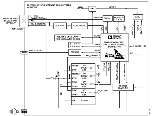

  图2显示了系统详细框图。Power By Linear™ LT8602四通道单片同步降压型稳压器从12 V汽车电池电源产生系统中所需的全部供电电压。2 MHz开关频率让用户可以避开关键的噪声敏感频段,例如AM频段。LT8602的3 V至42 V输入电压范围使该器件成为汽车应用的理想选择,因为汽车应用必须承受冷启动和启停场景,最低输入电压低至3 V,电源切断瞬变超过40 V。

  图2.采用Blackfin+处理器的全功能板的详细系统框图
