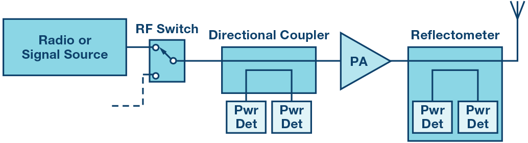

  在线RF功率和回波损耗测量通常利用定向耦合器和RF功率检波器来实现。
  图1中,双向耦合器用于无线电或测试测量应用中,以监测发射和反射的RF功率。有时也希望将RF功率监测嵌入电路中,一个很好的例子是将两个或更多信号源切换到发射路径(使用RF开关或外部电缆)。
  图1. 测量RF信号链中的正向和反射功率

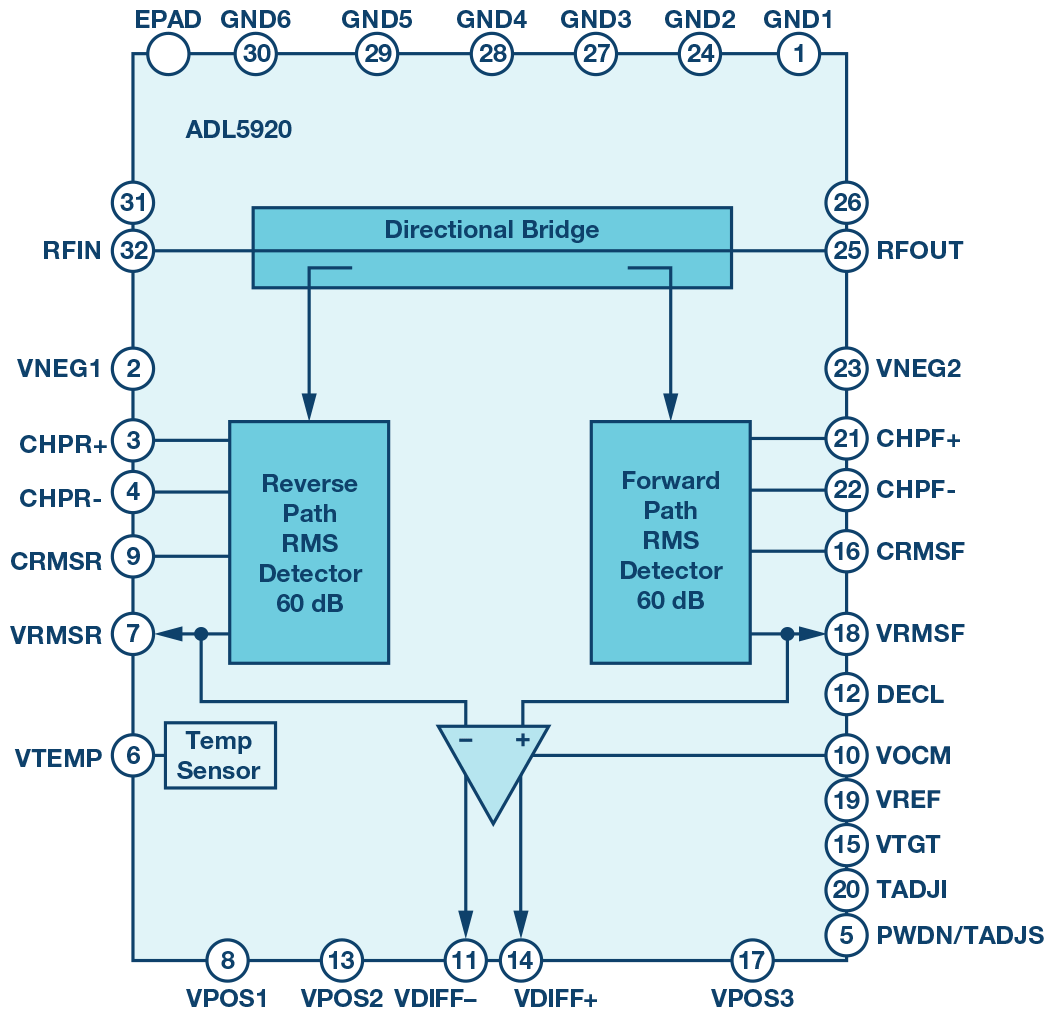

  图3还显示了ADL5920评估板,它是一款新型RF功率检测子系统,检测范围高达60 dB,采用5 mm×5 mm MLF封装(ADL5920 IC位于RF连接器之间)。ADL5920的功能框图如图4所示。
  图4. ADL5920框图
  ADL5920不是利用定向耦合器来检测正向和反射信号,而是采用一种专利的定向桥技术来实现宽带且紧凑的片内信号耦合。要了解定向桥的工作原理,我们需要先回顾惠斯登电桥。
