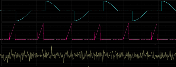

  测量复杂波形
  复杂波形很难处理,因为现代电子设备不再仅限于使用直流或正弦电压波形(图 1)。如何量化它们?哪些测量方式能真正描述其中任意波形?
  图 1: 常见的复杂波形;基于晶闸管的交流控制器(顶部),开关模式电源中的电流(中间),随机高斯噪声(底部)。(图片来源:Digi-Key Electronics)
  顶部波形来自基于晶闸管的交流控制器。它具有零平均值,峰峰值幅度与其功率不存在线性相关,尤其是在低占空比时。中间波形是开关模式电源中通过电源 FET 的电流。底部波形是宽带噪声。它是一个非周期性波形,也具有零平均值,并且峰值可能很高,但平均功率有限。
  早期的交流电压计使用全波整流平均读数来测量电压的有效值。这些电压计对于正弦波应用良好,但面对复杂的波形时就会产生错误读数。RMS 测量是可生成与波形无关的有效值的唯一技术。

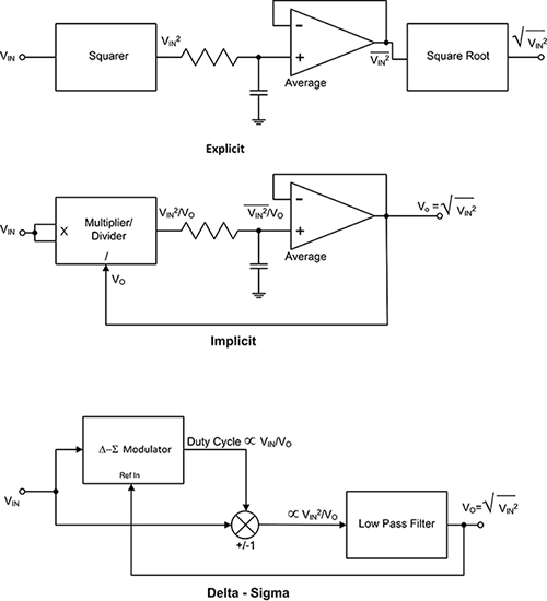

   RMS 转直流转换器
  顾名思义,RMS 转直流转换器是一种产生与输入信号的 RMS 幅度成比例的直流输出电平的器件。过去,第一个此类器件是实际测量由连接到负载的输入波形所产生热量的仪器。这类器件很久以前就被以电子方式执行相同任务的集成电路所取代。
  有三种可能的方法来计算波形的 RMS 幅度:显式、隐式和三角积分电路拓扑(图 2)。
  图 2: 测量波形的 RMS 值有三种不同的方法:显式、隐式和三角积分电路拓扑。(图片来源:Digi-Key Electronics)
  显式方法是对信号先求平方、再求平均值、然后取平方根。通常使用对数-反对数晶体管阵列来实现平方和平方根提取。求平均值则使用 RC 低通滤波器完成,一般需要一个外部电容来设置截止频率。此方法虽然有效,但是平方根运算导致测量的动态范围非常高,增加了出现巨大误差的可能性。
  第二种方法称为隐式方法。它通过反馈重新组合数学运算,提高了显式方法的性能。输入级是一个倍频器/分频器,输出作为除数反馈。这是避免平方根运算的一种更明智的方法,如等式 2 到 5 所示:
  由于 VO 是直流电平,因此数值等于其平均值:
  等式两边乘以 VO:
  最后,在两个等式两边取平方根:
  Analog Devices 的 AD737JRZ-RL 是一款采用隐式计算技术的 RMS 转直流转换器。它的精度为读数的 ± 0.2 mV ± 0.3%。除了输出输入信号的 RMS 值外,它还提供平均修正值和绝对值。
  三角积分法是确定 RMS 的最后一项技术。在该方法中,三角积分 (ΔΣ) 调制器用作分频器。调制器输出端的简单极性开关用作倍频器。ΔΣ 输出脉冲的平均占空比与输入信号对输出信号的比率成比例。该输出脉冲驱动增益值 +1 和 -1 之间的极性切换,导致输出与输入平方对输出的比率成比例。低通滤波器提供平均值。用于隐式方法的相同数学原理适用于 ΔΣ 技术,导致输出等于输入信号的 RMS 值。该方法的一个优点是计算速度更快,从而产生更高的测量带宽。
  Analog Devices LTC1966IMS8#TRPBF 是采用 ΔΣ 方法的 RMS 转直流转换器。它的带宽为 800 kHz,1 kHz 以下输入信号的总误差小于 0.25%。由于该技术具有出色的线性度,所以测量线性度仅为 0.02%。

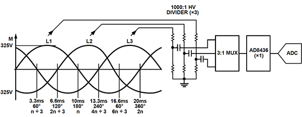

  应用 RMS 转直流转换器
  RMS 转直流转换器适用于需要监视或控制信号电平的任何应用。既适用于复杂波形,也适用于更传统的正弦波。我们以三相电源监视应用(图 3)为例。
  图 3: 使用 RMS 转直流转换器监视 50 Hz 三相电源线。(图片来源:Analog Devices)
  在此应用中,Analog Devices AD8436 RMS 转直流转换器与 3:1 多路复用器配合使用,允许单个 RMS 转直流转换器监视三相。使用三个 1000:1 高压分压器对相电压进行采样。RMS 转直流转换器的输出路由到模数转换器 (ADC)。多路复用器和 ADC 在单个 20 ms 电源线电压周期内连续对所有相进行采样。
  AD8436 是一款采用隐式拓扑结构的低功耗 RMS 转直流转换器。其精度为 ± 10 微伏 (mV) ± 0.25%,带宽为 1 MHz。它具有一个内置 FET 缓冲器,可连接外部衰减器。它还有一个输出缓冲放大器,可在驱动低阻抗负载时最大限度地减少错误。
