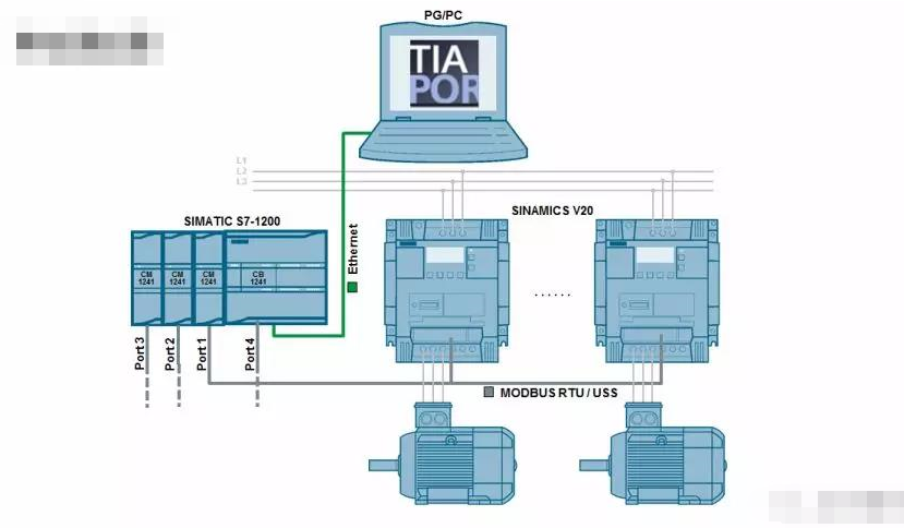

USS协议主要有如下几个特点:
1、支持多点通信,物理层可使用RS485网络;
2、采用主-从的通信方式,网络中最多可以有1个主站(Master)和31个从站(Slave);
3、单双工通信方式,可发送和接收,但不能同时进行;
4、报文简单可靠,数据长度可变;
下面这张图,是USS通信网络的拓扑图:
在USS协议中,网络中只有1个主站,主站一旦确定不能更改;每次通信都必须由主站(Master)发起,主站发出的通信报文中包含了从站(Slave)的地址,只有被点名的从站可以应答主站的请求;从站与从站之间不能直接进行通信;
主站与从站之间的报文传输有三种方式:
1、周期性报文传输(Cyclic Telegram Transfer):
在周期性报文传输过程中,主站每隔一段时间就发送报文给从站,每一个从站都可以接收到主站发送的报文;对于从站而言,当接收到的报文没有错误,并且报文中的地址是本站的地址时,从站必须应答;当主站接收到从站的应答后,便与从站建立了逻辑上的连接;在周期性报文传输中,主站与从站之间都会设置一个监控时间,当超时没有接收到报文时,会提示通信错误;
2、非周期性报文传输(Acyclic Telegram Transfer):
一般来讲,报文的传输都是周期性的,但一些用于诊断和服务的报文可以非周期性的方式进行。在非周期性报文传输中,无法设置监控时间。
3、广播(Broadcast):
主站通过将通信报文中的广播位置1来实现广播通信(详见后续报文结构)。在广播通信中,所有的从站都能收到广播报文,并且不需要应答。

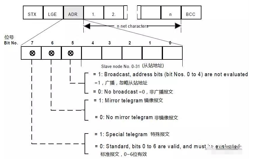

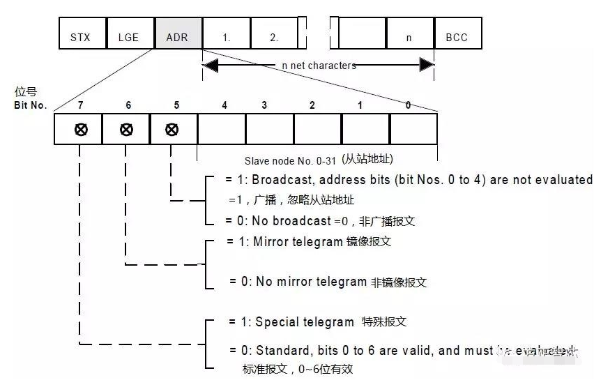

接下来我们来看看USS协议的报文结构,如下图:
STX:起始字节(Start of Text),值为02 Hex,表示报文的开始;
LGE:第二个字节,表示报文的长度;
ADR:第三个字节,表示从站的地址及其它信息;
1~n:n个字节,表示数据的内容(n≤252);
BCC:最后一个字节,BCC校验码;
报文的长度LGE是指数据长度n加上ADR和BCC,也就是n+2个字节;
地址字节ADR的第0~4位用来表示从站地址,第5位是广播标志位,第6位是镜像标志位,第7位是特殊用途标志位;如下图:
由于从站地址的范围是5个二进制位(bit),因此能够表示的最大值为十进制数31,这也决定了USS协议最多能支持31个从站;
广播报文是把ADR的第5位置1,这个我们在前面介绍过;
镜像报文是把ADR的第6位置1。当从站接收到主站的镜像报文后,会原封不动的将其发回给主站;镜像报文功能可在调试时用于测试网络通信的质量;
USS协议允许主站与从站之间传递不同于标准驱动装置的报文。这些非标准报文,被称为特殊报文。这样一来,在同一条总线上,就可能同时存在标准报文和特殊报文两种情况。为了进行区分,特殊报文的ADR地址的第7位被置1。具有特殊报文处理能力的从站可以接收特殊报文并进行处理,而普通从站会忽略特殊报文。
