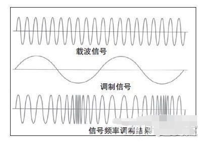

在二进制频移键控中,幅度恒定不变的载波信号的频率随着输入码流的变化而切换(称为高音和低音,代表二进制的1 和0)。目前较常用产生FSK 信号的方法是,首先产生FSK 基带信号,利用基带信号对单一载波振荡器进行频率调制。在通信信道FSK 模式的基带信号中传号采用fH 频率,空号采用fL 频率。在FSK 模式下,不采用汉明纠错编译码技术。

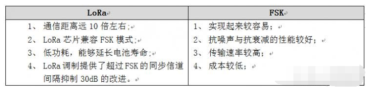

基于上述的简单介绍,用户也就可以对两个调制方式有两个简单的了解了。相较而言,LoRa与FSK调制应用的时候区别就是:
举例来看如LM400T这个型号,采用的是LoRa的调制模式,选择他的用户也多是用于通信距离较远,环境较为恶劣的环境里,并且这一款LoRa支持二次开发,也是用户较为青睐的用处。而ZM7139则是新推出的FSK调制的模块,则更适合通信距离稍短的环境里。
