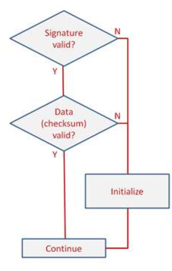

非易失性NV-SRAM完整性
当然,使用签名并不能保证数据的完整性。使用校验和或CRC进行错误检查,甚至使用数据自校正机制都是明智的。
使用NVRAM进行系统启动
当使用NVRAM时,启动逻辑需要容纳签名验证和数据完整性检查:
结论
在嵌入式设计中使用NVRAM很简单,但是确实需要按此处所述小心地适应其功能。使用全局签名和错误检查的方法适用于许多应用程序。对于非常大的数据库,单独检查每个数据块可能会更有效率。使用C ++对应用程序代码开发人员隐藏NVRAM管理,从而最大程度地减少程序员错误的可能性,也可能是值得的。
