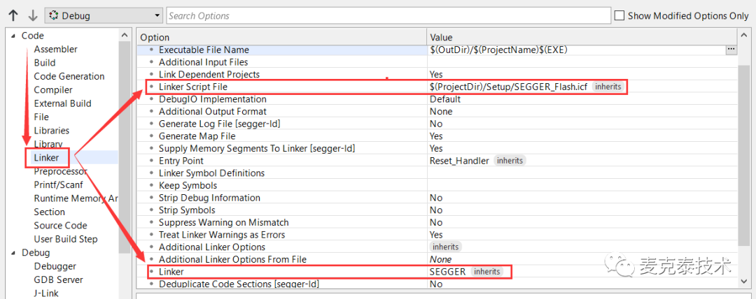

1、将SEGGER链接器脚本模板文件从$(StudioDir)/samples/SEGGER_Flash.icf复制到您的项目目录中。
2、将匹配的启动文件从$(StudioDir)/samples/SEGGER_THUMB_Startup.s复制到您的项目目录中。
3、将项目选项中的链接器选项的Linker设置为“SEGGER”。
4、将项目选项中链接器选项的Linker Script File设置为项目目录中的链接器脚本。
5、从项目中删除thumb_crt0.s
6、将SEGGER_THUMB_Startup.s添加到您的项目中
