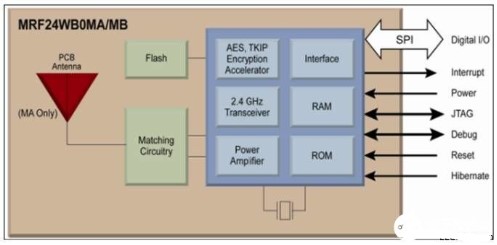

  Microchip的2.4GHz收发器模块具有极低的接收电流,这样可以延长电池寿命。IEEE802.1.1模块具有一个易于使用的API驱动程序接口,可以连接到公司免费的TCP/IP协议栈及其主流的PIC微控制器单元(MCU)。这些低功耗嵌入式Wi-Fi模块消除了从零开始开发RF电路并获得代理证书的复杂性和成本。RN1810型号包括一个板载TCP/IP网络栈、密码加速器、电源管理子系统、实时时钟、2.4GHz收发器和射频功率放大器。
  图2 Microchip MRF24WB0MA/MRF24WB0MB无线模块

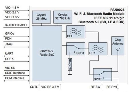

  Panasonic的PAN9026模块将IEEE 802.11a/b/g/n支持与蓝牙BDR/EDR/LE功能结合在一起,为智能能源、家庭网关和物联网的应用提供灵活的连接选项。它具有动态快速通道切换(DRCS)功能,可在2.4GHz和5GHz下同时工作。 这两个独立运行的标准使数据速率达到150Mbps,再加上400mA(传输)和70mA(接收)的超低电流。通过集成电源管理、高速双核处理器(CPU)、802.11i安全标准支持和高速数据接口,它提供了物联网部署所需的速度和可靠性。
  图3 Panasonic PAN9026 Wi-Fi和BLUETOOTH?无线电模块

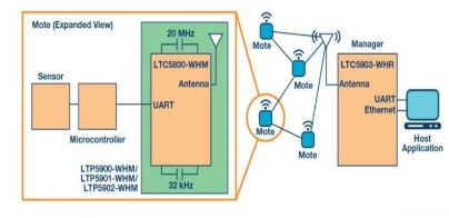

  ADI的 Smart Mesh IP无线解决方案,由嵌入式芯片和预认证的PCB模块组成。这些模块配有完全开发的、经过现场验证的智能无线网状网络软件。Smart Mesh无线传感器能够通过超低功耗、安全的无线通信提供强大的数据可靠性(》99.999%)。使得传感器可以放置在任意的IIOT环境中。Smart Mesh及其相关网络管理板的核心是Eterna IEEE 802.15.4e SoC,它采用了高度集成的低功耗2.4GHz无线电设计同时还具有 一个运行Smart Mesh网络软件的ARM Cortex-M3 32位微处理器。
  图4 ADI. Smart Mesh IP无线解决方案
