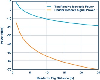

系统链路预算分析
无源RFID系统有两个基本的链路限制:对于正向链路,标签需要将接收到的读写器发射的射频功率转换成直流,让自身的电子设备工作起来。通常情况下,前向链路的限制在于此。反向链路则受读卡器接收器灵敏度限制。正向和反向链路预算公式3, 4 如公式1至公式3所示:
Prip: 标签接收各向同性功率
Ptx: 读卡器发射功率
Gtx: 读卡器发射天线增益
Gtag: 标签天线增益
FSPL: 自由空间路径损失
Prx: 读卡器接收信号功率
Grx: 读卡器接收天线增益
ƞmod: 标签调制效率
d: 读卡器和标签之间的距离
λ: 自由空间中的信号波长
根据GB/T 35786-2017第6.2节和第6.5.2.2节的定义,Ptx为30 dBm,馈线插入损耗小于1 dB,所以实际的Ptx约为29 dBm。现场测试采用10 dBi到12 dBi增益的天线,所以假设Gtx为12 dBi。对于Grx,在汽车电子标识应用中,读卡器通常采用单天线配置,而读卡器使用单根天线进行传输和接收,因此Grx = Gtx = 12 dBi。标签天线通常类似于偶极子天线,可以合理地假设Gtag = 2 dBi。modd代表标签的调制效率,由标签反向调制读写器的发射信 号时,标签天线匹配和标签阻抗漂移决定,可以合理地假设 mod= –8 dB。中心频率为922.5 MHz,所以λ= 0.33 m。图1所示的系统链路预算基于前面描述的公式和参数计算得出。
图1. 正向和反向链路预算计算。
为了支持标准中定义的25米链路范围,标签灵敏度应该高于–18.7 dBm,读卡器灵敏度应该高于–70.4 dBm。在该标准中,标签灵敏度要求被定义为–18 dBm,与分析结果高度吻合。但是,读卡器的灵敏度要求被定义为 –65 dBm,与分析结果相比存在较大偏差。这种偏差可能来自于标签天线的增益值。在汽车电子标识应用中,不需要将标签天线设计成全向的。增加一个反 射器将导致天线增益增加3 dB。由于标签天线增益(Gtag)在公式2中为平方值,所以读取器的灵敏度分析结果将增加6 dB,达到–64.4 dBm。在这种情况下,分析结果符合标准要求。

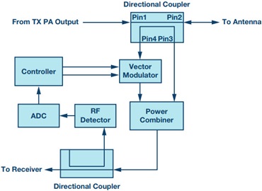

UHF RFID读卡器中的自我干扰器
在UHF RFID系统中,读取器在发送连续波(CW)信号为无源标签供电时,会同时以相同频率接收来自标签的反向散射信号。由于发送器-接收器之间的隔离性能欠佳,强连续波信号和相关的发送器噪声会泄漏到接收器中。通常这种泄漏信号被称为自干扰(SJ)信号,它会降低读卡器的灵敏度。
在汽车电子标识应用的RFID读卡器中,定向耦合器通常用作发射器和接收器的双工器。SJ信号的产生主要是由于天线的反射、定向耦合器的隔离都有限以及连接到耦合器耦合端口的电路反射造成的。
可以使用两种方法来克服这个SJ信号问题。第一种方法是在接收器LNA之前设计一个自干扰消除(SJC)电路。第二种方法是使用零中频接收器架构,而且发射器和接收器使用的相同的本地振荡器(LO)。在这种情况下,自干扰信号将在基带转换为直流,然后使用隔直电容对信号进行交流耦合。在这个隔直点后,去除了SJ信号,后续元件的动态范围要求随之放宽。这意味着在基带上可增加足够的增益以降低接收器的噪声系数(NF)。这两种方法可以单独使用,也可以结合使用。一个典型的SJC电路如图2所示。5
图2. 典型的自干扰消除电路。
