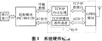

  GPRS通信系统硬件设计
  系统采用Sony Ericsson公司的内部嵌有TCP/IP协议栈的GPRS通信模块GR47和PIC18f6720单片机,二者的串口均支持RS-232通信标准。
  核心设计在于单片机与GR47的连接和软件的编写。PIC18f6720单片机具有两个USART(通用异步串行接口),其中一个与GR47模块相连,进行数据和AT命令的传输;另一个与终端芯片的串口相连,与终端进行通信。GR47模块外部需要安装天线。如图1所示。
  PIC18F6720单片机控制GR47模块发送和接收数据,在软件中采用串行口的中断来实现收发数据和转发数据。
  1.1 PICl8F6720简介
  1.2 GR47简介
  GR47是Sony Ericsson公司生产的一款双频段GSM900/GSM=1800的通信模块。在此模块基础上,可进行GPRS数据传输,具有支持短消息服务等功能。采用3.6 V电压供电;对外可提供多种接口,如天线接口、模拟音频接口、异步串行接口、SIM卡接口等,也支持I2C通信;内部集成了TCP/IP协议栈,因此采用此芯片会大大降低微控制器编程工作的难度。
  本方案中用到的GR47的端口并不多,对几个重点的连接点作如下说明:
  a)串行口TD:接单片机的RX2,RD接单片机的TX2。
  b)DSR引脚:即DataSetReady,说明模块准备好接收数据,此引脚经过三极管开关电路与单片机的RB0相连。DSR为高表示处在数据模式,为低表示处在命令模式。
  c)DTR引脚:即Data Terminal Ready,说明终端设备准备好接收数据,可以通过控制此引脚电平的高低时间来进行GR47的数据态和命令态的切换。此引脚经过三极管开关电路与单片机的RF2相连。

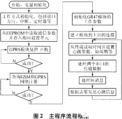

  2.3 主程序流程
  主程序由模块函数组成,模块函数由基本函数嵌套组成。主程序流程大致如下:首先进行单片机设置变量的初始化,一般均为0;进行单片机相应配置单元的初始化,比如设定端口方向、没置中断优先级、定时器初始化等;然后由单片机控制GR47的电源,以决定是否开机;待开机成功后,查询网络是否注册成功;成功后即可建立模块与PC机服务器的连接,并进行数据传输和短消息处理;根据需要发送一定格式的心跳信息。见图2。
