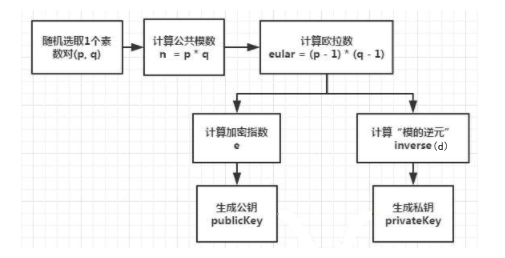

  什么是RSA公钥指数。
  首先了解一下RSA密钥的建立流程。如下图所示:
  (1)选择两个不同的大素数p和q;
  (2)计算公共模数(n=pq)和欧拉数(eular=(p-1)(q-1));
  (3)选择公钥指数e;
  (4)计算inverse(d);
  (5)生成公钥、私钥;
  上述流程中出现的e就是公钥指数。
