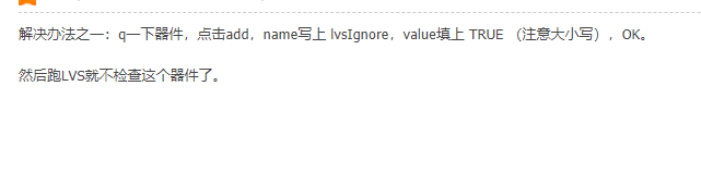

请问lvs时怎么忽略电路的一个器件或者cell?
