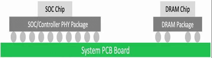

  高速、高信号计数的并行存储器接口是GDDR6存储器接口的最好描述,在需要高内存带宽和低延迟的应用程序中,使用单端信令与DRAM内存通信。这里包含的应用程序包括汽车ADAS、图形/GPU、数据中心和AI/机器学习。
  如图1所示,其存储器接口通道是指从控制器PHY到DRAM接收器的数据路径。它由控制器BGA封装、PCB和接收器封装组成。与通道相关的许多设计因素都会显著影响信号完整性。本文将讨论一些关键的设计注意事项。
  图1:存储器接口通道(来源:Rambus)

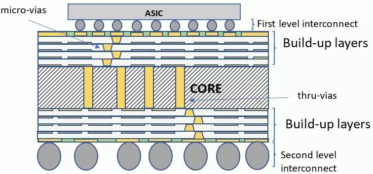

  控制器BGA封装采用倒装芯片球栅阵列(FC-BGA)封装,因其具有高引脚密度和优越的供电网络寄生效应。高引脚密度的实现源于引脚以低至0.4mm的间距排布在区域阵列中。
  正是由于可提供大量封装引脚,使得电源和接地路径可以并联到电路,从而降低穿过封装时的这些电路的电感。低电感路径会显著改善供电网络(PDN)的寄生效应。
  FC-BGA封装是一种多层层压结构,其中包括了厚树脂芯、铜箔和介电层,如图2所示。介电层在封装中也称为积层,它被夹在铜箔之间。信号迹线和电源平面蚀刻在铜层上。
  图2:4-2-4封装的横截面(来源:Rambus)
  在核心中具有两个导体层并且在积层中有四个导体层的FC-BGA封装被称为4-2-4封装。倒装芯片ASIC通过焊球或铜柱贴装到BGA上。

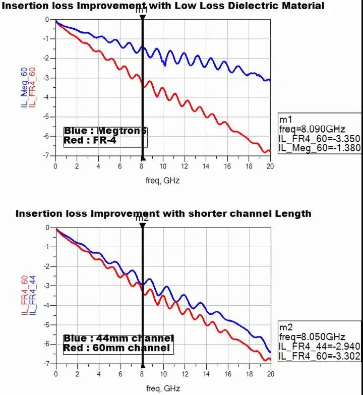

  信号损耗以分贝为单位进行测量,被称为插入损耗。它可以简单地定义为接收器信号强度与发射器信号强度之比。在设计GDDR6 FC-BGA时,需要通过减小通道长度和/或使用低损耗介电材料来最小化插入损耗。
  在控制器封装中,可以通过更小尺寸的封装来实现更短的通道长度。在PCB中,将DRAM封装尽可能靠近控制器封装可以实现降低通道长度。由于大多数汽车和消费类PCB系统的限制,通常可以将PCB通道限制在30mm和60mm之间。
  低损耗介电材料可用于封装和PCB。对于封装,可以使用Ajinomoto积层膜(ABF)薄膜电介质,其介电损耗低至0.0044。对于PCB,可以使用Megtron6,介电损耗低至0.002。使用低损耗材料是减少通道插入损耗的有效方法。
  图3:通过采用低损耗介电材料和降低通道长度来改善插入损耗(来源:Rambus)
  图3显示了采用诸如像Megtron6这样的低损耗介电材料相对于采用标准FR-4介电材料的优势。若PCB上采用60mm通道布线,使用低损耗材料可将插入损耗降低50%以上,通道长度也可以从60mm减小到44mm,继而将插入损耗改善10%。
