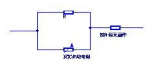

  3、温度补偿
  电子元器件通常都有一定的温度系数,其输出信号会随温度变化而漂移,称为“温漂”。为了减小温漂,采用补偿措施在一定程度上抵消或减小其输出的温漂,这就是温度补偿。传感器广泛应用于各种工农业生产中,在生产过程中需要获取信息都要通过其转换为易传输与处理的电信号,但大多数传感器的敏感元件采用金属或半导体材料,其静特性与环境温度有着密切的联系。实际工作中由于传感器的工作环境温度变化较大,温度变化引起的热输出将会带来较大的测量误差;同时,温度变化也影响零点和灵敏度值的大小,继而影响到传感器的静特性。因此,必须采取措施以减少或消除温度变化带来的影响,这就需要通过NTC热敏电阻去对传感器进行温度补偿。
  在一些用电器对精度要求非常高,特别是仪器仪表,里面有很多部件是用金属丝制成的,例如线绕电阻,金属一般都具有正的温度系数,可以用负的温度系数的热敏电阻进行补偿,一正一负,可以抵消由于温度变化所产生的误差,提高精度。
  NTC热敏电阻广泛应用于电子电路的温度补偿,实际应用电路虽有不同,但基本原理都相同。一般将合金铜丝电阻与NTC热敏电阻并联后再与被补偿元器件一起串联。如下图
