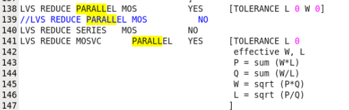

请问电路两个管子连线相同怎么不自动合并成一个?
回帖(1)
邱敏
2020-12-31 11:33:40
在lvs规则文件中搜索parallel
lvs REDUCE PARALLEL MOS no:版图和电路必须完全保持一致,包括finger m连接关系相同,连接相同的管子不会合并成一个
YES [TOLANCE L 0 W 0]   L 0代表L相同,连线相同的管子就会合并在一起
                                         W 0代表W相同,连线相同的管子就会合并在一起
                                          L 0 W 0代表,必须尺寸相同,连线相同的管子才会合并在一起
