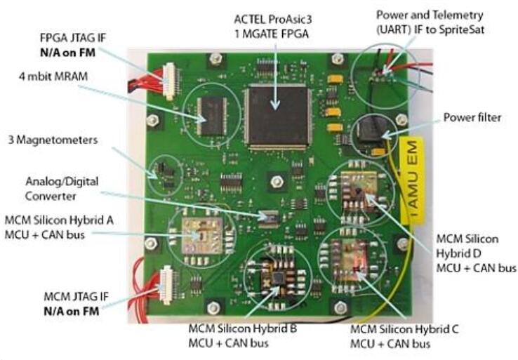

  TAMU是由瑞典乌普萨拉的Ångström航空航天公司(ÅAC)开发的高级磁力计子系统。TAMU的目的是提供地球磁场的磁力计数据,以便与子画面观测相关。实验性TAMU由使用领先技术制造的四种类型的设备组成:3轴地磁传感器,通过3D封装系统技术制造的MPU芯片,制造的4Mbit MRAM(磁性随机存取存储器)芯片由Everspin Technologies和IMU(惯性测量单元)芯片组成。
  ÅACMicrotec在其Tohoku-ÅACMEMS单元(TAMU)(磁力计子系统)中使用了Everspin扩展的温度范围4Mbit MRAM。everspin的4Mbit MRAM器件取代了闪存和电池供电的SRAM。
  为什么AACMicrotec为SpriteSat中的TAMU磁力计子系统选择MRAM
  用设计人员的话说:“新兴的mram芯片技术结合了磁性材料和硅集成电路,形成了快速,可靠的非易失性RAM(NVRAM)。MRAM结合了具有扩展的温度操作,无限的耐久性和长久性的非易失性存储器。数据保留,即使断电也是如此。”*

  TAMU是由瑞典乌普萨拉的Ångström航空航天公司(ÅAC)开发的高级磁力计子系统。目的是向AOCS提供地球磁场的磁力计数据,以便与子画面观测相关。实验性TAMU由使用领先技术制造的四种类型的设备组成:3轴地磁传感器,通过3D封装系统技术制造的MPU芯片,4Mbit MRAM(磁性随机存取存储器)芯片和IMU(惯性测量单元)芯片。尤其是地磁传感器和IMU将大大有助于使科学数据更有价值。
  新兴的MRAM技术结合了磁性材料和硅集成电路,从而形成了快速,可靠的非易失性RAM(NVRAM)。TAMU将非易失性存储器与扩展的温度操作,无限的耐用性以及长期的数据保留相结合,即使断电也是如此。
