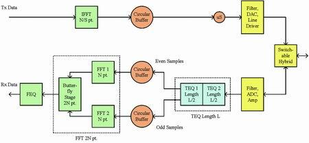

  非对称数字用户线路 (ADSL) 系统是目前部署的消费类 DSL 系统中最受欢迎的形式。它可在较短的环路中支持最大达 12 Mbps 水平的数据速率。在环路延长至5.5Km或更长的情况下,通过调节其速率与频谱,仍可实现有意义的数据速率。但是,许多干扰降低了 ADSL 的覆盖范围,这就在网络中形成漏洞,无法实现可接受的服务速率。
  图1 针对较长环路进行优化的调制解调器架构示例
  本文将介绍一些补偿上述干扰的 ADSL 调制解调器设计技术,包括码间干扰 (ISI)、桥接抽头与射频干扰 (RFI) 等,以及基于传输频谱改善的、可实现更长覆盖范围、最小化串扰并解决混合局端 (CO) 与远程终端 (RT) 部署问题的一些新标准。新标准不断发展,加上灵活的调制解调器架构出台,二者的结合使得运营商能够扩大以一定目标速率提供的DSL服务领域。

  ADSL 通道中的 ISI 是双绞线介质与 FDD 滤波器二者结合的结果。在过渡带附近 ISI 较强情况下工作较好的 TEQ ,在频率上可能会产生凹槽。由于噪声从 FFT 传播,凹槽会导致 SNR 损失,从而使数据速率下降。
  针对上述问题的解决方案之一是使用多个带有独立通道缩短均衡器的接收路径,每条都对通道的不同部分进行优化。举例来说,一个 TEQ 可设计用于 ISI 较强的过渡带,而另一个 TEQ 可设计用于频带的其余部分,这里的 ISI 会较弱,从而有利于获得较平滑的频率响应。FFT 之后,两个通道的输出结合形成子通道的单输出(这就像在两条通道间作出选择一样简单)。

  桥接抽头造成的传输信号反射导致接收信号中回波分量增大。即便 ADSL 系统在 FDD 配置下工作,回波的增强(如果未进行补偿)也会导致数据速率降低。这是由于在环路较长情况下,回波功率会比接收信号功率更大,实际上限制接收机的增益设置,也就增加了调制解调器的有效噪声电平。而且,来自FFT的扩散允许一个频带向其它频带扩散,这就好像有了额外的噪声源。虽然采用灵敏的频带分离滤波器可有助于降低扩散的回波量,但其缺点是会给其它接收机带来均衡问题。此外,它不能解决调制解调器噪声电平问题。因此,在处理桥接抽头造成的额外回波时,较合理的方法是分两步走。
  首先,为了优化接收机动态范围,混合电路必须进行调节以适应由变化的环路拓扑所引起的不同反射线路阻抗。在最简单的实施中,可针对不同环路拓扑采用多个混合电路以实现这一点。
  对于混合电路匹配未移除的回波分量,可用回波抵消器(EC)去除剩余的回波信号。ADSL系统可设计为在时域中使用传统的EC,或在频域中进行回波抵消(使用某种形式的循环回波合成)。

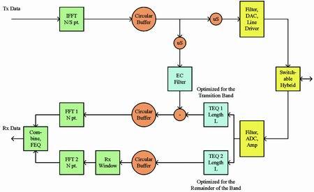

  RFI是由射频信号耦合在ADSL 频带(0~1104或2208KHz)中造成的。如 AM 无线电由于双绞线与调制解调器前端不能完全平衡而耦合到信号中,FFT 的正弦状干扰信号的扩散可能会在很多子通道中造成数据速率下降,因此,有必要开发一些处理RFI的算法。
  TEQ设计的主要标准是缩短通道,基于MMSE的TEQ设计是在较强的RFI源位置处置零。虽然置零会使速率降低些,不过一般说来噪声扩散会大幅下降,速率降低的代价也还合理。这样,如果校准 TEQ 时存在 RFI 源,可用TEQ来补偿 RFI。
  接收机开窗口是可用于 RFI 补偿的第二种方法。接收机开窗口利用循环前缀中的信息形成窗口,它会影响噪声,只要通道存储器缩短至循环前缀减去窗口的长度,就不会影响信号。这样,我们得到的就是带有旁瓣的窗口,它比矩形窗口衰减要快得多。因此,即便 RFI 在调制解调器校准后出现,调制解调器仍对 RFI 的有害影响显示出较高的抗扰性。它付出的代价是通道缩短带来的额外限制(自由度更低)。
  图2 针对短环路(ADSL2+)进行优化的调制解调器架构。请注意,针对长环路进行优化的调制解调器的两条路径相结合,就构成了TEQ与FFT操作
