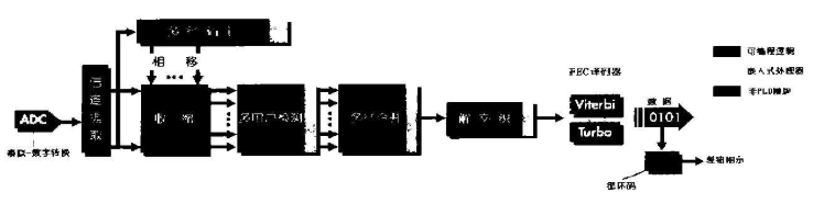

  第三代无线设备制造商正试图提供各种各样的功能集合和性能水平,从而将其产品区分为不同的档次。它们将通过改变W-CDMA调制解调器(modem)的接收机部分的设计来达到这个目的。很明显,接收机中最复杂、关键的部分是数字解调。数字解调器负责接收消息信号,而这些消息信号经过无线信道传输已经产生了失真。因此,数字解调器的实现决定着无线接收机的性能。
  图中显示了用于W-CDMA系统的一个典型的数字解调器结构方框图。接收机(未画出)的射频(RF)前端将输入信号向下变频到中频(IF)信号。IF信号经过量化后传送到信道提取电路,信道提取电路从中将感性越的带宽提取出来。码片速率为3.84Mbps的宽带信号在收缩器模块中收缩带宽,转换为一个码片速率最高为2Mbps的窄带信号。多径估计电路是用来同步接收机和发射机的。为了增加系统容量,可以使用联合检测和抵消方案来去除相对于给定用户起噪声作用的信号。多径合并器将收缩器可以追踪到的多个路径上的时延信号合并起来。然后,再对多径合并器的输出解交识,并利用维特比译码器或者Turbo译码器进行译码。包括信道提取电路,多径估计电路/收缩器,多用户检测电路和译码器在内的四个解调器模块尤其重要,因为它们提供解调器的信心功能。本文的其余部分将集中讨论这四个模块。
