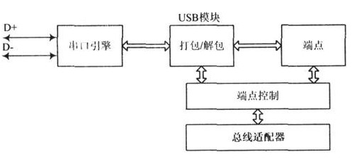

USB IP模块设计和代码编写
USB接口主要有UTM(USB Transceiver Macrocell)、SIE(SefiM Interface Engine)和设备功能总线组成。
2.1 UTM模块
USB总线数据线由DP和DN组成,是I/O端口。并行通过对DP和DN的上拉、下拉来区别低速USB设备和高速USB设备。
USB总线上的数据首先通过UTM,进行NRZI解码和位剥离后,串并转换为8位并行数据,传送给SIE中的UTMI或从UTMI接收8位并行数据,经过NRZI编码和位填充后,发送到USB总线。由于USB系统采用NRZI编码,对于一串0来说,它的数据线的电平状态会按位跳变,对以一串l则不然,电平会长时间不变,可能导致数据接受方的时间同步漂移,为了避免漂移,每遇到6个1就在NRZI编码之前加0,即位填充。
NRZI的vefilog实现代码为:
2.2 串行接口引擎
串行接口引擎(Serial Interface Engine,SIE)主要由PL(Protocol Layer),MA(memory buffer arbiter),UTMI(UTM Interface)等组成。PD,PA,PE3个模块组成了USB SIE的协议层(PL)。
UTMI(UTM Interface)是UTM和SIE的接口主要功能是检测总线状态以及识别总线速度。负责PL与UTM的数据交换。
PD将UTMI接收到的信息数据包进行解析,解析出包标识(PID)、端点地址和设备地址以及包含在包中的有效数据命令。在解码时,对PID进行校验,即PID[7:4]~PID[3:0],还要对必要的令牌包进行CRC5校验,对数据包进行CRCl6校验。CRCl6,CRC5多项式为:x16+x15+x2+1和x5+x2+1。
设计中把命令解码电路也设计在PD上,解码电路的设计思路是:通过一个计数器将8 bit的命令数据分别存放在8个:Register中,然后对Register进行解码,来判断该条命令带表的含义和执行的操作。例如:Get Descriptor命令,主机发送的命令数据为8’ha0,8’h06,8’h00,8’h01,8’h00,8’h00,8’h4O,8’h00,然后解码电路根据这8 bit来判断命令的含义。如果主机发送命令有误,或该设备不支持命令,则这条命令被忽略或返回NAK握手包。
PA根据PE(Protocol Engine)送来的PID组织相应的信息包,把要发送的数据安排在相应的数据包,或者令牌包。发送令牌包时,不必产生CRC5校验位。在发送数据包寸,需要把有效数据的CRCl6校验位放在包末尾一起发送。
PE可以对IN,OUT以及Setup事务进行单线程处理,且确定当前传输事务要操作的端点地址,所有对MA和RF的当前操作都基于这个端点地址。PE要根据当前端点的配置或当前状态处理传输事务,并在传输事务中实时更新控制/状态寄存器CSR。SIE还能通过CSR中的中断向量请求设备总线的控制支持。
