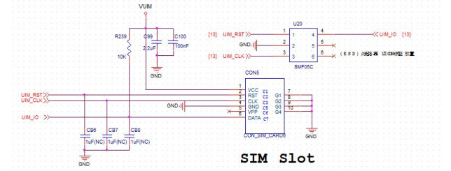

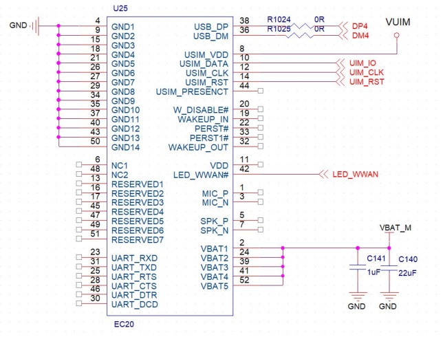

对于嵌入式 Linux 而言,4G 网络连接是一个比较容易实现的功能,大多数的 4G 模块接口都是 MiniPCIE接口,但是深入了解一下就会发现,4G 模块的通信接口都是 USB,所以 4G 模块的驱动就是 USB 驱动,只要 USB 驱动正常,4G 模块在硬件上就能正常通信。下面看一下 4G 模块的硬件原理图:
在原理图中,U25 是 4G 模块的 MiniPCIE 接口,然后通信引脚会接到 U15 的 HUB 芯片上,所以 4G 模块会被识别成 USB 设备,CON5 是 SIM 卡接口,在使用 4G 模块时,需要先插入 SIM 卡。在 i.MX6UL 终结者开发板上使用的 EC20 4G 模块,如图 56.1.3 所示:

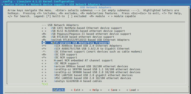

56.2.2 Linux  内核配置
添加完 EC20 4G 模块的 USB 信息后,需要修改 Linux 内核配置来支持 USBNET 功能。具体配置如下:
Device Drivers ---> Network device support --->
USB Network Adapters --->
Multi-purpose USB Networking Framework
配置如图 56.2.2.1 所示:

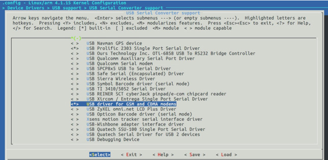

接下来我们还需要使能 USB 串口 GSM、CDMA 驱动,配置路径如下:
Device Drivers ---> USB support --->
USB Serial Converter support --->
USB driver for GSM and CDMA modems
配置如图 56.2.2.2 所示:

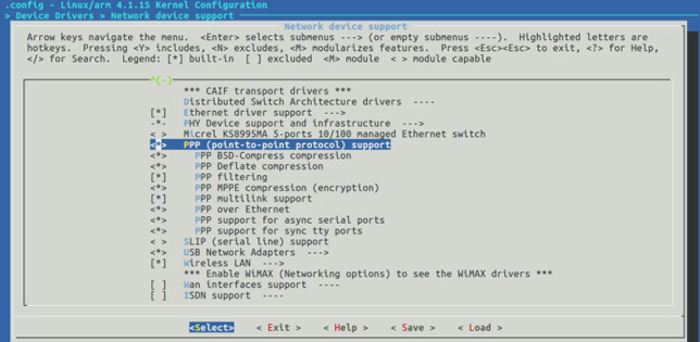

然后配置 ppp,配置路径如下:
PPP (point-to-point protocol) support
PPP BSD-Compress compression
PPP Deflate compression PPP filtering
PPP MPPE compression (encryption) PPP multilink support
PPP over Ethernet
PPP support for async serial ports
PPP support for sync tty ports
配置如图 56.2.2.3 所示:

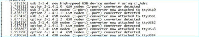

配置完成后,重新编译内核,然后使用新的内核启动开发板。如果配置成功开发板启动后会有如图56.2.2.4 信息打印:
可以看出 EC20 4G 模块识别成功,并且虚拟出 5 个 USB 设备,分别为 ttyUSB0~ttyUSB4。

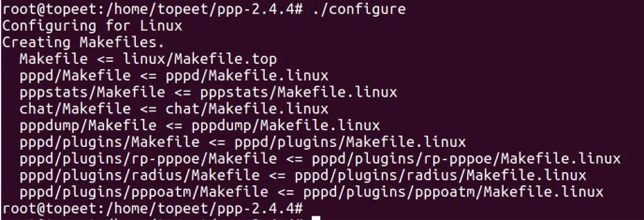

首先拷贝 ppp-2.4.4.tar.gz 到 Ubuntu 下,然后执行下面的命令解压:
tar -xvf ppp-2.4.4.tar.gz
解压完成得到 ppp-2.4.4 目录,进入 ppp-2.4.4 目录如图 56.3.1.1 所示:
使用 configure 进行配置,命令如下:
./configure
结果如图 56.3.1.2 所示:

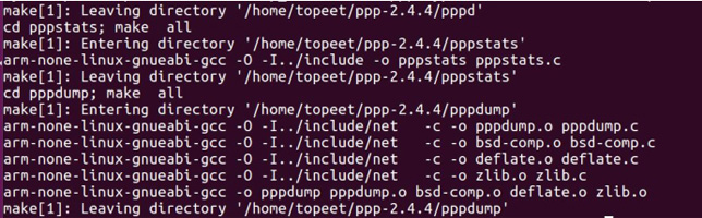

配置完成后,使用下面的命令进行编译:
make CC=arm-linux-gnueabihf-gcc
“CC=arm-linux-gnueabihf-gcc”指定编译器,和开发板 Linux 内核使用同一个编译器。
编译完成如图 56.3.1.3 所示:
编译完成后,分别在 chat、pppd、pppdump、pppstats 四个目录下生成 chat、pppd、pppdump、pppstats可执行文件,用于后面的 4G 模块联网测试。

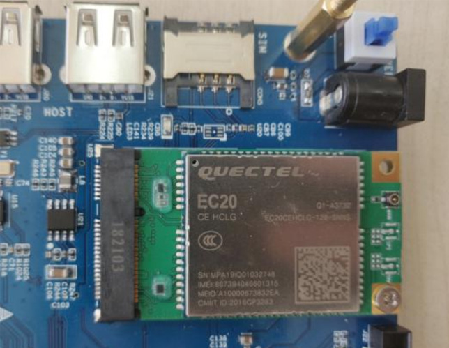

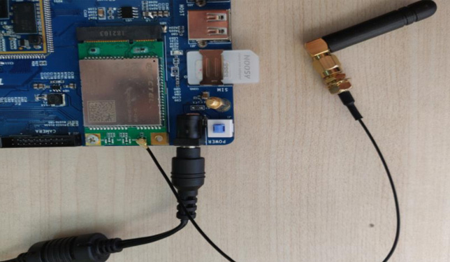

首先安装好 EC20 4G 模块、天线和 SIM 卡,如图 56.3.2.1 所示:

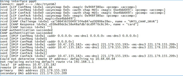

然后在/etc/ppp 目录下输入指令:
./pppd call wcdma &
结果如图 56.3.2.3 所示:

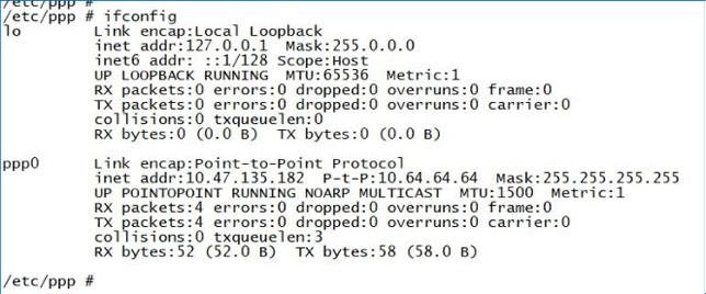

上图表示联网成功后的 IP 地址为 10.47.135.182,使用 ifconfig 命令查看结果如图 56.3.2.4:
