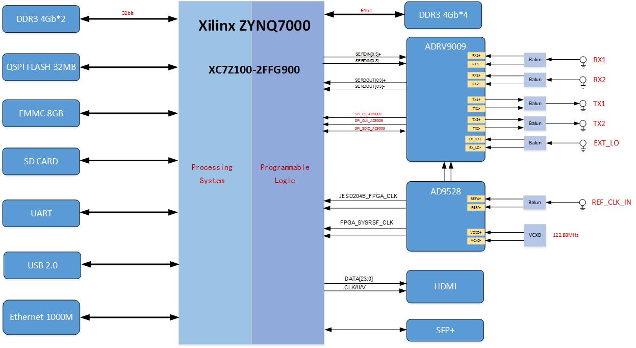

板卡原理及功能
    板卡使用XC7Z100 作为主处理器,包含Dual arm Cortex-A9核处理器的嵌入式处理,PS端32bit 1GB容量DDR3存储,1路RS232接口,1路USB接口1路10-100-1000网络接口,PS端QSPI flash存储,PS端SD卡,Emmc存储;PL端64bit 2GB容量DDR3存储,PL端扩展HDMI 输出实现视频显示应用,PL端扩展9路I/O,4个LED指示灯。
    PL端外扩ADRV9009芯片,ADRV9009是一款高集成度射频(RF)、捷变收发器,提供双通道发射器和接收器、集成式频率合成器以及数字信号处理功能。这款IC具备多样化的高性能和低功耗组合,FMC子卡为2路输入,2路输出的射频收发卡,配合FPGA工作满足3G、4G和5G宏蜂窝时分双工(TDD)基站应用要求。
板卡数字接口:
  • PS 端32bit 1GB 容量 DDR3 存储
  • PS端RS232接口
  • PS端USB接口
  • PS端1路 10-100-1000 Mbps Ethernet (RGMII) 网络接口
  • PS端QSPI flash 存储
  • PS端 SD卡,Emmc存储
  • PL端64bit 2GB 容量DDR3 存储
  • PL端扩展HDMI 输出实现视频显示应用
  • PL端扩展16路 I/O, 4个LED指示灯
  • PL端扩展1路10G SFP+光线接口

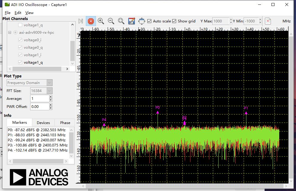

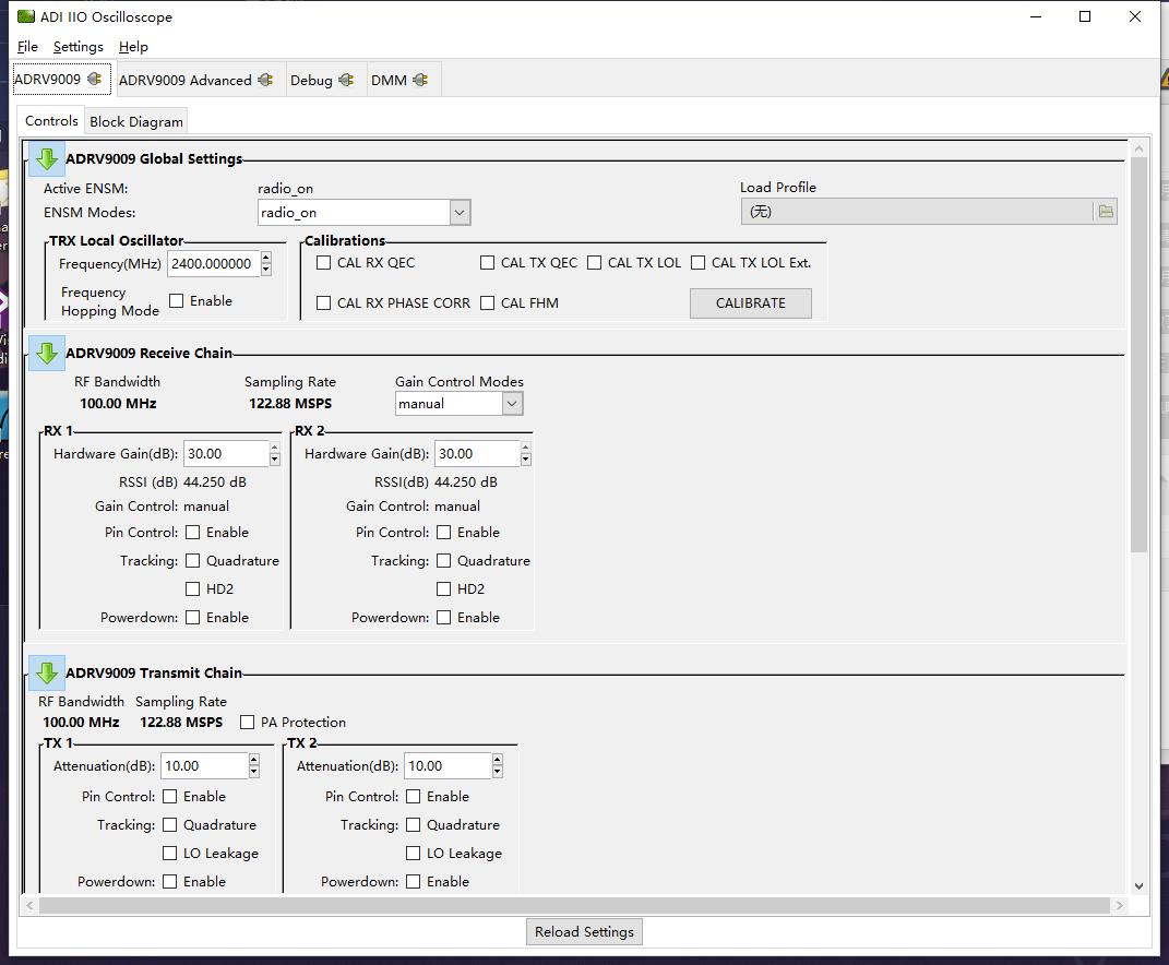

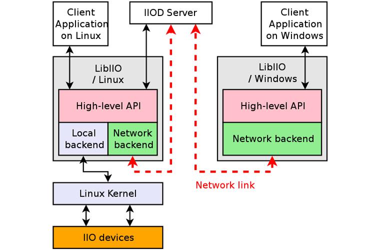

软件系统

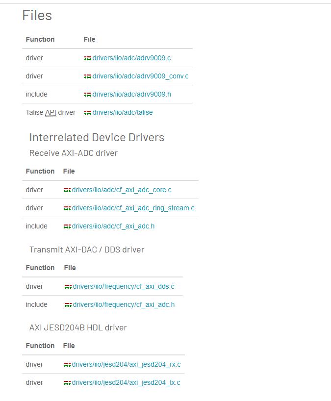

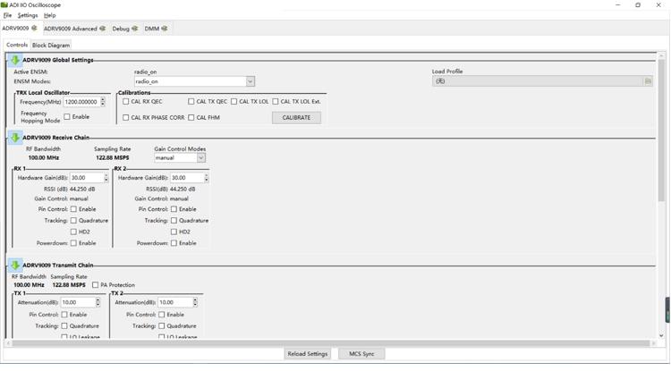

参考ADI的整体软件架构:
AD9009设备树及驱动 SPI访问,AD,DA访问

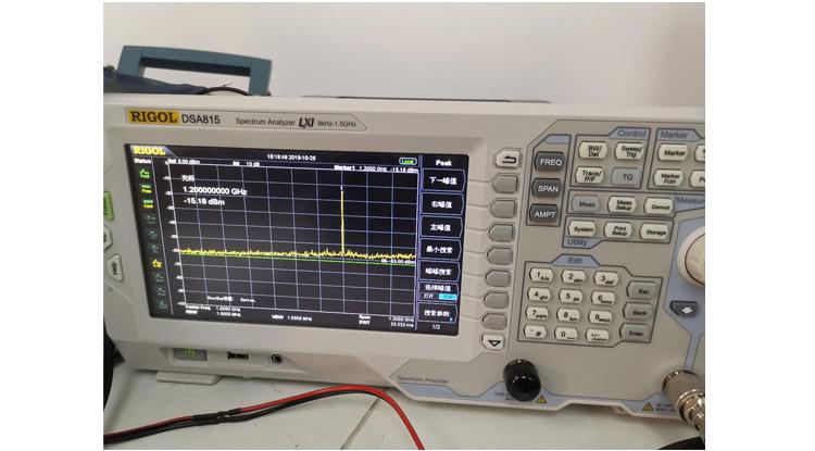

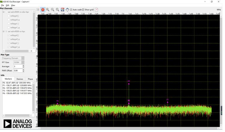

AD采集1.2G波形:
DA  输出设置1.2G及波形:
