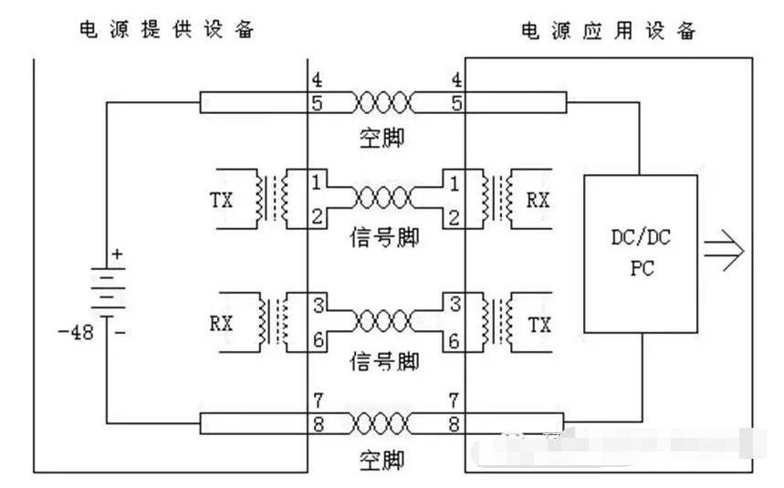

标准的五类网线有四对双绞线,但是在l0M BASE-T和100M BASE-T 中只用到其中的两对。IEEE802.3af 允许的两种用法如图1和图2 所示。
POE标准为使用以太网的传输电缆输送直流电到POE兼容的设备定义了两种方法:一种称作“中间跨接法”(Mid -Span),使用以太网电缆中没有被使用的空闲线对(45、78)来传输直流电。Midspan PSE 是一个专门的电源管理设备,通常和交换机放在一起。它对应每个端口有两个RJ45 插孔,一个用短线连接至交换机,另一个连接远端设备。相应的Midspan PSE设备有POE供电器、POE供电模块等。接法如下图:
图1 通过空闲脚供电(中间跨接法)

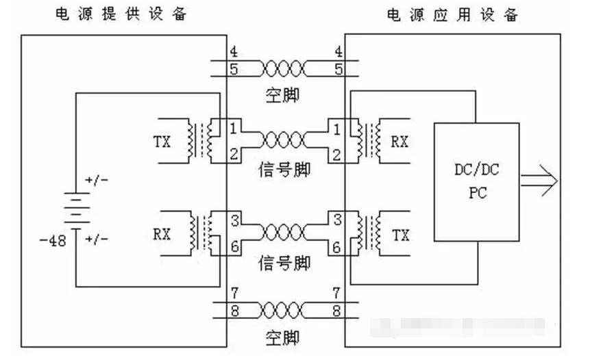

另一种方法是“末端跨接法”(End-Span),是在传输数据所用的芯线上同时传输直流电,其输电采用与以太网数据信号不同的频率。相应的Endpoint PSE有支持POE功能的以太网交换机、路由器、集线器或其他网络交换设备。可以预见,End-Span 会迅速得到推广,这是由于以太网数据与输电采用公用线对,因而省去了需要设置独立输电的专用线,这对于仅有8芯的电缆和相配套的标准RJ-45 插座意义特别重大。
图2 通过数据脚供电末端跨接法
应用空闲脚供电时,4、5 脚连接为正极,7、8 脚连接为负极。应用数据脚供电时,将DC 电源加在传输变压器的中点,不影响数据的传输。在这种方式下线对1、2 和线对3、6 可以为任意极性。标准不允许同时应用以上两种情况。电源提供设备PSE只能提供一种用法,但是电源应用设备PD必须能够同时适应两种情况。该标准规定供电电源通常是48V、13W 的。PD设备提供48V到低电压的转换是较容易的,但同时应有1500V的绝缘安全电压。

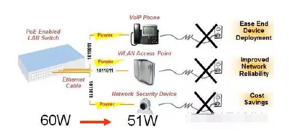

以太网供电(Power over Ethernet,PoE)技术逐渐成为用于简化网络部署,同时提升总体能源效率的重要工具。最新的技术进展带来了新的机会,可以进一步减少能耗和相关的能源成本。
PoE使得数据和电能通过单一的以太网网线上传输。在现有的LAN设施上,该技术提供高达60W的安全的不间断电源,为用电设备(powered device,PD)供电,电压范围为50V至57V,支持最新的大功率IEEE802.3at-2009标准(见图1)。IEEE802.3at-2009标准后向兼容,并替代先前的IEEE802.3af-2003规范。
图1. 具有PoE功能的网络电源设施
PoE使得网络管理员能够在应用场合中的任何地方部署VoIP电话、WLAN接入点(AP)、IP安全摄像头、访问控制系统和其它用电设备,无需考虑安装AC插座或派电工布线、更改建筑规划或获取安全认可。PoE技术也省去了单独的电线和电源插座,相比传统网络供电设施,可以提供多达50%的成本节省。

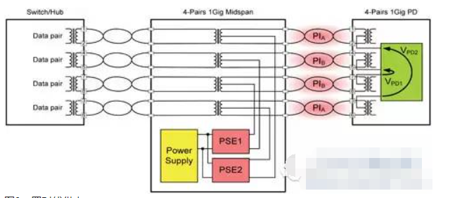

使用中跨在网络中获取尽可能大的功效,有三个主要方法。第一个是尽用中跨通过所有四对结构化电缆电线来输送功率的能力。今天的中跨具有两个接口,每个可获取25.5W到同一个箱体中(一个接口在两对线缆上使用1、2、3和6线,另一个接口在两对线缆上使用4、5、7和8线)。连接两个接口可使标准输送功率加倍,达到51W,同时仍然完全符合802.3at-2009标准(见图3)。
图3:四对线供电
另一个方法是使用四对线供电来消减功率耗散。这一相同的四对线结构可以用来为具有30W功率的两对设备供电,替代通过CAT5电缆来提供51W,这会耗散了多达一半的功率,同时相比传统的两对线解决方案,功耗几乎减少了15%,每个端口节省超过2.5W。使用此方法,采用一个12端口中跨,功率耗散可减少将近30W,每年可节省约263度(kWh)电能(30W x 24 小时 x 365 天)。以每kWh电能0.10美元计算,每年每12个WLAN AP可以节省26美元。
