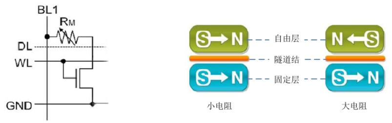

MRAM的存储原理
MRAM是以磁性隧道结(MTJ)储存单元为基础。MTJ中包含了一个维持单一极性方向的固定层,和一个通过隧道结与其隔离的自由层。当自由层被施予和固定层相同方向的极化时,MTJ的隧道结便会显现出低电阻特性;反之MTJ便会有高电阻。此磁阻效应可使MRAM不需改变内存状态,便能快速读取数据。当流经两金属线的电流足以切换MTJ的磁场时,在两金属线交点的MTJ就会被极化(写入)。此过程能以SRAM的速度完成。

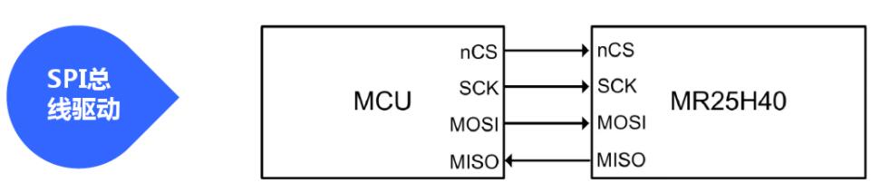

非易失性存储器-串行mram
典型电路示例—MR25H40 4Mbit MRAM
