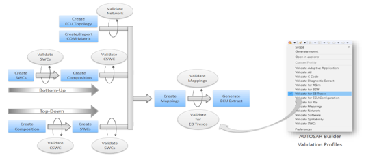

AUTOSAR Builder功能介绍
AUTOSAR Builder 是达索旗下一种基于 Eclipse 的开放性、可扩展工具套件,用于设计和开发符合 AUTOSAR 标准的系统和软件。最新版本2020x支持AUTOSAR Classic 4.4.0及AUTOSAR Adaptive R19-03。
图 1-AUTOSAR Builder工具主界面
AUTOSAR Builder功能介绍

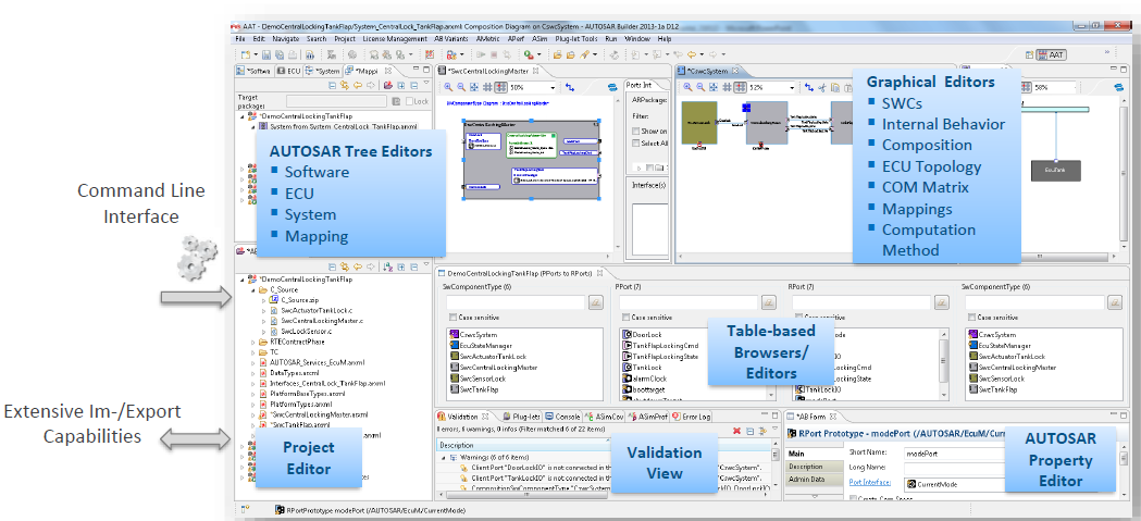

AUTOSAR Authoring Tool(AAT)-支撑完整的AUTOSAR系统研发
从功能层面讲,AUTOSAR Builder为AUTOSAR系统开发提供快速、自动化的建模和仿真手段。
• AUTOSAR Authoring Tool(AAT)-支撑完整的AUTOSAR系统研发
♦ 对Classic Platform AUTOSAR,支持application software development/system design/basic software configuration/system integration等研发工作。
▼支持导入/导出功能,包括不同的AUTOSAR版本、Simulink模型、ODX导入、LDF、DBC、Fibex、Ethernet arxml等;
▼符合AUTOSAR的软件架构设计(包括RTE Contract phase和SW-C Template Generation等);
▼车载网络拓扑设计、网络通信设计(i.e.CAN/LIN/FlexRay/Etherent)、电气架构(ECU硬件结构)等;
▼System Extract & ECU Extract导入导出;

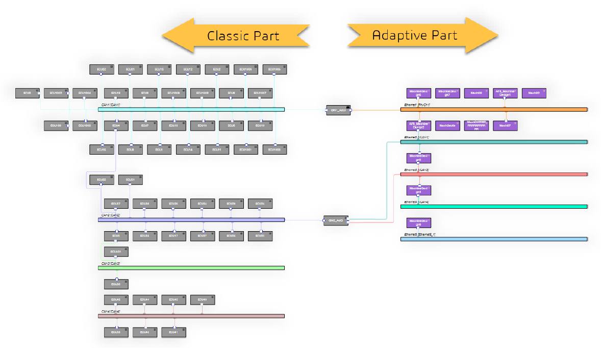

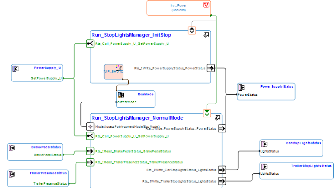

图 2-Runnable Diagram

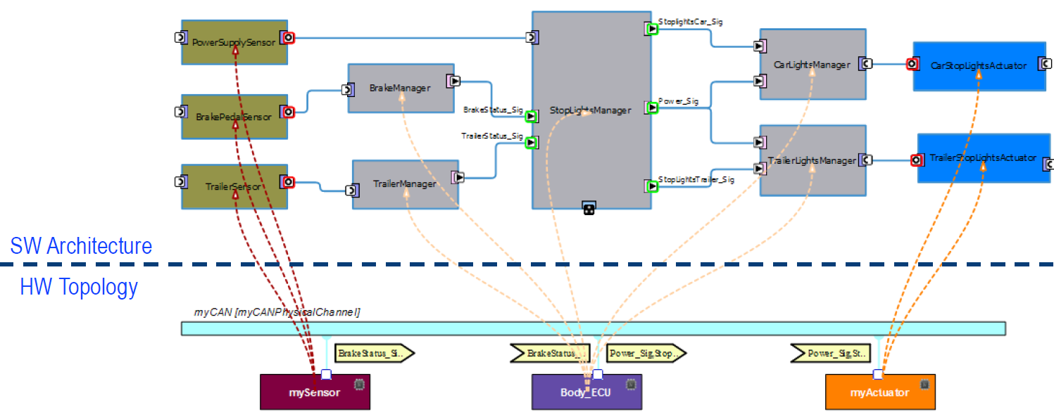

图 3-System Mapping Diagram

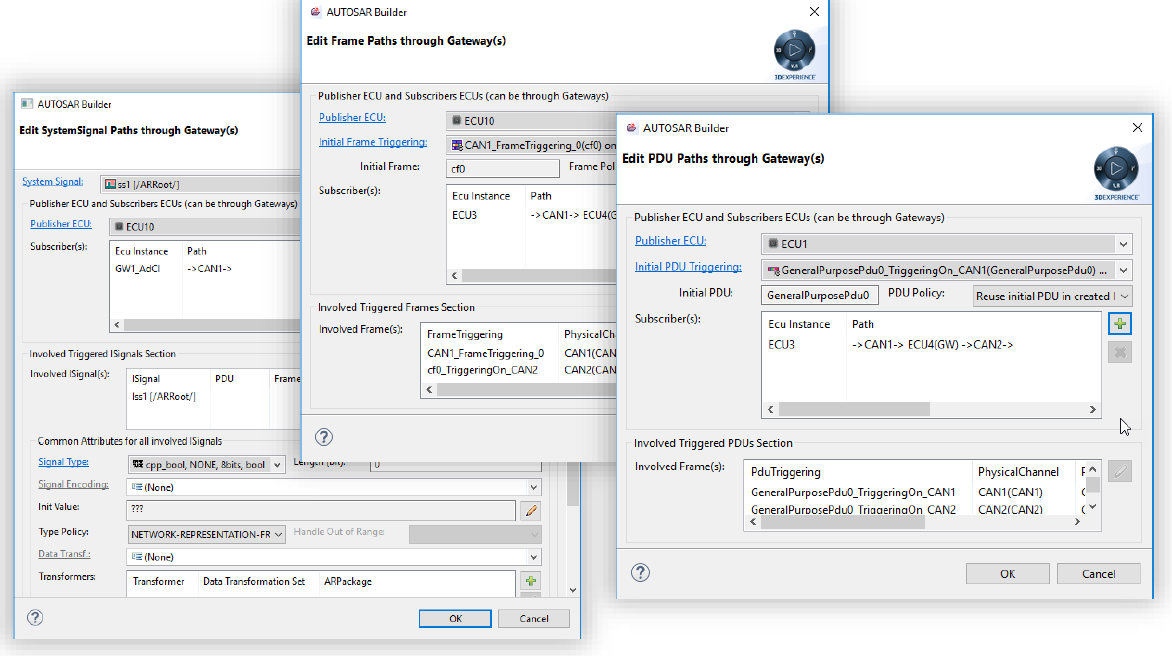

图 4-网关设计_自动识别路径

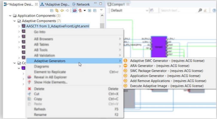

♦ 对Adaptive Platform AUTOSA,支持machine manifest definition/ECU integration/system description等研发工作。
▼支持各种Interface的定义,包括:Service Interface/REST Service Interface/Persistency Interface/Time Synchronization Interfaces/Platform Health Management Interface 等;
▼支持各种Data Types定义,包括Std C++Implementation DataType、Custom C++ Implementation DataType等;
▼支持SOME/IP deployment、SOME/IP serialization、Service Instance、Service Discovery、Machine、MachineDesign、Startup configuration等;
▼支持Adaptive Application SW Component Type、Composition Type、Executable、Process等;
▼支持signal based communication;
▼支持Adaptive standard types导入;
▼各种ARXML文件导出

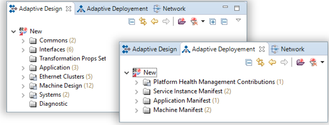

图 5-Adaptive Platform AUTOSAR研发界面
图 6-连通CP和AP的网络拓扑图

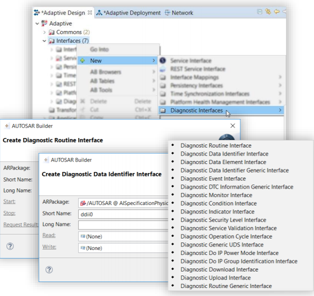

图 8-Diagnostic Port Interface
