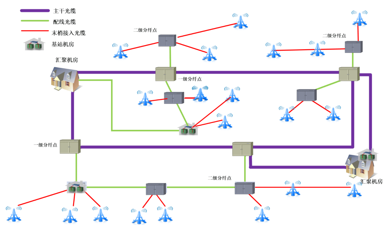

  5G基站接入光缆的一个非常普通的综合业务接入区的组网情况如图1所示,一个综合业务接入区常规情况下包含2个汇聚机房,4~6个一级分纤点,6个以上二级分纤点。当综合业务接入区光缆充足、AAU和基站距离较近时,都可使用光纤直连的方式,这样可以利旧综合业务接入区光缆资源,接入方式可就近接入二级分纤点连接DU;或者就近接入二级分纤点,再经过联络光缆(配线/主干光缆)连接DU。而当已有光缆资源不能满足需求时,就需要通过新建光缆方式来连接DU。
  图1 综合业务接入区5G接入模型可见,5G发展及C-RAN部署模式对于主配线光缆的最大冲击是纤芯资源消耗巨大。一般情况下,对于4G/5G基站业务,每个BBU有3个扇区,每个扇区分D频段和F频段,其中D频段设置3个载波,F频段设置1个载波,采用单纤双向光模块和D频IR压缩技术后,每个基站点需占用1×3×3=9根纤芯。若一个机房内部署10个BBU,则需要预留90根纤芯。对于室内分布和集客专线、家庭宽带业务,假设1个C-RAN区内有2个微网格,每个微网格内有3000户,通过测算1个C-RAN区内需要120根纤芯。
  若4G基站实行RRU-BBU双路由保护机制,5G基站不实行双路由保护机制,则配线光缆纤芯需求为8×9×1+2×9×2+120=228芯,若5G也采用双路由保护,配线纤芯就需要348芯。这样一来,配线光缆就需要布放288芯以上的光缆,主干光缆就需要采用432芯以上的光缆了。在考虑到并非所有路由都需要保护的情况下,主干光缆均采用288芯光缆,围绕1~2个综合业务机房进行建设,覆盖2~3个C-RAN区。若主干光缆采用432芯光缆,可覆盖3~4个C-RAN区。

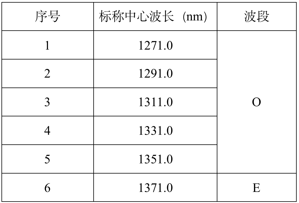

  目前市场上可成熟规模使用的、符合O-band CWDM中心波长分配表(如表1)要求的前6个波的25Gbit/s光模块最新的市场价格已降低到400元/个的水平,而同样速率的工作于C-band的光模块价格却仍在3000元/个以上,由此可见使用O-band CWDM光模块构建的波分系统的成本优势是非常明显的。
  如表1所示,我们创新设计的全无源、有保护的O-band CWDM(Coarse Wavelength Division Multiplexing)型5G前传产品,就采用CWDM在O-band的前6个工作波长的彩光光模块,并以这6个波长为单位进行堆叠,通过模块化设计,可以提供超低成本的6波、12波、18波、24波等5G前传网光模块解决方案。
  表1 O-band CWDM的中心波长分配采用标准化、模块化架构,使得设备可实现低成本灵活配置,例如实现一个基站一根光纤的前传多方向汇聚。这种配置模式完全匹配5G前传需要(S111配置需要6个光方向收发),能够以6波为单位将分散在多个基站位置点的高速光连接在综合业务接入点进行多方向的大汇聚、大集中,是构造C-RAN大集中的最佳方案。

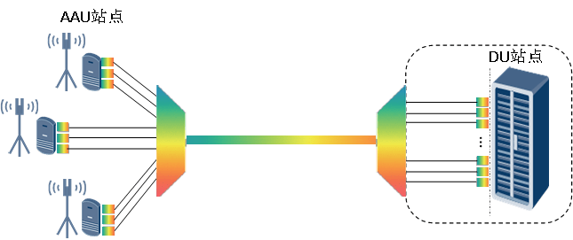

  针对光纤直驱需要消耗大量光纤资源的问题,我们提出了面向5G前传的低成本的新型波分复用(WDM)设备的原理架构如图2所示。为了降低成本,该创新方案首先采用无中继放大、无DCM(色散补偿模块)、无中间OADM(光分插复用器)跳接的设计思路,核心架构采用两端全无源的双星型组网拓扑。
  图2 两端全无源的双星形纯透传直连的WDM直驱结构在两端全无源的双星形波分复用(WDM)方案中,在AAU一侧直接采用彩光模块( 6/12/18波)和无源合分波器件,无源合分波器不需要带电工作,完全可以部署在野外的分纤箱、接头盒、光交箱等处。在基带站点DU侧,也全部采用彩光模块,由无源合分波器进行波长复用/解复用,实现AAU到DU对应波长的连接。
  该方案的突出特点就是在线路侧只需一根工作纤芯,对主干光纤资源消耗极低;而且远端系统无需供电,具备室外部署能力。可以实现点到点、环网、星型和链型等多种组网场景需求。但该方案有一个麻烦点就是每个汇聚方向所使用的波长必须要按固定顺序排列,两端所使用的光模块是一一对应的,因此需要全WDM系统统一规划。

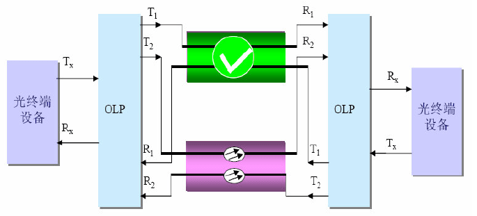

  在传统的不使用OTN帧结构的有源WDM系统中,为了应对风险实现自愈能力,一般通过OLP(Optical Line Protection,光线路保护)功能,在工作线路失效时将工作线路自动切换到保护线路(光缆)上,以保证业务不发生中断,如图3所示。
  OLP保护主要分为两种类型:1+1保护方式和1:1保护方式。 OLP 1+1保护主要是采用双发选收的保护方式,因此倒换时间快、稳定性好;1:1的OLP保护方式主要是采用选发选收的保护方式,需要在两端交互APS自动保护倒换协议信息来协调系统两端的保护倒换动作,因此倒换时间稍慢。从上面的论述我们不难发现,这两种OLP模式都必须要求两端设备是有源的。那么,如果我们想要把这种OLP保护手段用于前传网络就要面临必须在室外的天线一侧给WDM设备提供电源的巨大压力,这也同时说明传统的具有OLP功能的有源型WDM设备是无法在野外部署的。
  图3 有源WDM系统的OLP保护倒换方式针对传统的有源波分方案需要供电而无法野外安装的问题,以及传统的纯无源波分方案不具有任何的保护措施这样的不足,我们创新性地提出了面向5G前传的可在保持远端无源特性的情况下,仅仅通过局端增加有源保护板卡即可实现端到端全彩光OLP保护功能的新机制。如图4所示,局端侧采用有源保护板卡,远端侧仍保持为无源状态,除了有源保护板外两端是全无源全彩光的,这样非常便于部署和维护,同时满足高可靠性,大大降低5G建设的综合成本。既能极大程度缓解光纤资源的压力,又能兼顾成本、管理和保护优势,助力运营商低成本、高带宽和快部署5G前传网。
  图4 全无源、全彩光、带保护的O-band CWDM前传设备工作原理面向5G前传全新设计的创新型O-band CWDM前传传输系统的保护方案是一种全新的OLP保护机制。如图4所示,在局端使用选发选收。在远端使用并发并收的模式,发送光信号经过主、备用线路同时传输到对端,而并收是根据接收到的两路信号的功率,选择接收一路信号。一旦主用线路的光纤发生故障造成通信质量下降时,主用线路的接收端检测到信号的功率下降或失效后,自动将传输信号从主用线路切换到备用线路。该方案最大的优势就是保持了远端波分复用设备的无源特征,在获得无源系统的成本优势的同时又解决了光层的线路保护问题。

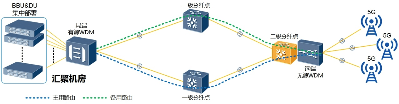

  图5 全彩光带保护的WDM前传设备的双路由保护典型应用该方案在实际组网中的保护应用场景如图5所示,采用全无源、全彩光、带保护的前传WDM创新方案进行简单双星型组网;AAU侧采用无源WDM设备和彩光模块,AAU侧无源合分波器复用多个波长进行WDM传输以节省光纤资源;局端BBU&DU侧部署OLP有源保护板卡,提供保护和监控的高可靠性能力。
  该系统的WDM设备采用模块化架构,支持所有功能单元热插拔,利于局端灵活部署及后期扩容需求;通过有源OLP保护板卡实现对各通道的收发光功率的监测功能和光层保护功能,实现前传网络的可管理性和可运维性。
