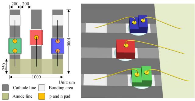

  在RGB彩色化显示方法中,每个像素都包含三个RGB三色LED。一般采用键合或者倒装的方式将三色LED的P和N电极与电路基板连接,具体布局与连接方式如图1所示。

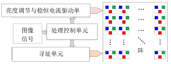

  之后,使用专用LED全彩驱动芯片对每个LED进行脉冲宽度调制(PWM)电流驱动,PWM电流驱动方式可以通过设置电流有效周期和占空比来实现数字调光。例如一个8位PWM全彩LED驱动芯片,可以实现单色LED的28=256种调光效果,那么对于一个含有三色LED的像素理论上可以实现256*256*256=16,777,216种调光效果,即16,777,216种颜色显示。具体的全彩化显示的驱动原理如图2所示[2]。
  但是事实上由于驱动芯片实际输出电流会和理论电流有误差,单个像素中的每个LED都有一定的半波宽(半峰宽越窄,LED的显色性越好)和光衰现象,继而产生LED像素全彩显示的偏差问题。
  图1 RGB全彩色显示的单像素布局示意图
  图2 RGB全彩色显示驱动原理示意图

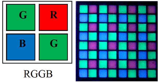

  荧光粉涂覆一般在micro-LED与驱动电路集成之后,再通过旋涂或点胶的方法涂覆于样品表面。图3则是一种荧光粉涂覆方法的应用,其中(a)图显示一个像素单元中包含红绿蓝4个子像素,图(b)则显示了micro-LED点亮后的彩色效果。
  该方式直观易懂却存在不足之处,其一荧光粉涂层将会吸收部分能量,降低了转化率;其二则是荧光粉颗粒的尺寸较大,约为1-10微米,随着micro-LED 像素尺寸不断减小,荧光粉涂覆变的愈加不均匀且影响显示质量。而这让量子点技术有了大放异彩的机会。

  图3 荧光粉彩色化micro-LED的像素设计及显示效果

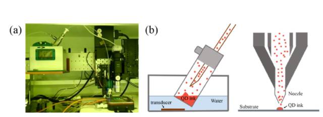

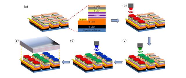

  目前常采用旋转涂布、雾状喷涂技术来开发量子点技术,即使用喷雾器和气流控制来喷涂出均匀且尺寸可控的量子点,装置与原理示意图如图4所示。将其涂覆在UV/蓝光LED上,使其受激发出RGB三色光,再通过色彩配比实现全彩色化,如图5所示[5]。
  但是上述技术存在的主要问题为各颜色均匀性与各颜色之间的相互影响,所以解决红绿蓝三色分离与各色均匀性成为量子点发光二极管运用于微显示器的重要难题之一。

  图4 (a)高精度雾化喷涂系统(Aerosol jet technology)及其(b)原理图。
  图5 利用高精度喷涂技术制作红、绿、蓝三原色阵列示意图

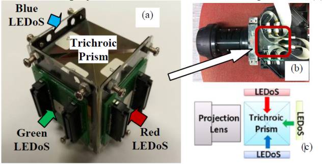

  透镜光学合成法是指通过光学棱镜(Trichroic Prism)将RGB三色micro-LED合成全彩色显示。具体方法是是将三个红、绿、蓝三色的micro-LED阵列分别封装在三块封装板上,并连接一块控制板与一个三色棱镜。
  之后可通过驱动面板来传输图片信号,调整三色micro-LED阵列的亮度以实现彩色化,并加上光学投影镜头实现微投影。整个系统的实物图与原理图如图6所示,显示效果如图7所示。
  图6棱镜光学合成法的a), b) 实物图,c) 原理示意图
