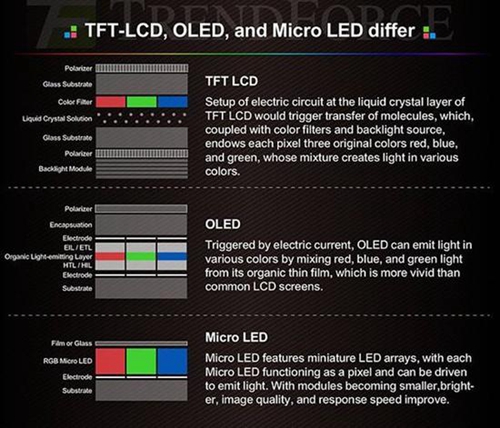

常见的显示技术有哪些
`  OLED
  OLED技术自从1979年诞生在柯达实验室中,就一直被认为是下一代显示技术的候选人。现如今高端手机已经标配OLED屏幕,而在大屏电视领域,OLED电视也逐步成为了高端电视得代名词。
  OLED即有机发光二极管,其特性是自发光,不像TFT LCD需要背光,因此可视度和亮度均高,其次是电压需求低且省电效率高,加上反应快、重量轻、厚度薄、构造简单、可柔性显示等特点。
  Mini LED
  Mini LED本质上是小型化的LED系统,而我们经常在户外看到的是间距较大的LED大屏,由于间距够小因此被称之为Mini LED。在月初的UDE 2019上,国星光电首次展出了由联建光电生产的81英寸Mini LED TV,像素间距0.9mm以及27英寸Mini LED显示器,像素间距0.7mm,而这台27英寸显示器可能应用了几万颗Mini LED的模组,因此可以更好的调光,不管是用于专业显示领域,还是电竞领域,都可以有效的提升色域表现。
  由于Mini LED的特性,这两款显示设备都可以很轻松扩展到100英寸甚至是150英寸以上。
  Mini LED背光其实就是LED背光的升级,原本LED灯条仅仅是一条,利用导光板实现亮度铺展,而Mini LED背光则是利用数量极多的超小尺寸的LED灯组实现背光效果。这样一来,Mini LED背光不仅能将调光分区数(Local Dimming Zones)做得更细致,达到高动态范围(HDR)呈现高对比度效果,还能缩短光学距离(OD)以降低整机厚度达到薄型化需求。
  Micro LED
  相对于Mini LED,Micro LED的名称非常相似,但所代表的物质是不同的,Micro LED目前的大力推广者是三星,也被称为是次世代的显示技术霸主之一。
  Mini LED是指晶粒尺寸约在100微米以上的LED,而Micro LED是LED微缩化和矩阵化技术,单来说,就是将LED背光源进行薄膜化、微小化、阵列化,可以让LED单元小于100微米,与OLED一样能够实现每个图元单独定址,单独驱动发光(自发光)。
  Micro LED的优势在于既继承了OLED的高效率、高亮度、高可靠度及反应时间快等特点,又具有自发光无需背光源的特性,体积小、轻薄,还能轻易实现节能的效果。
  Micro LED虽然在结构上更简单,但是它最大的难题就是众所周知的巨量转移,如何将LED做得微小化,需要晶圆级的技术水平。比如4K级别的Micro LED荧幕,需要2488万个以上的LED高度集成,目前的技术显然还不够成熟。
  电致发光量子点QLED
  QLED是Quantum Dot Light Emitting Diodes的缩写,指的是量子点发光二极管,目前市场上大部分所宣传的是光致量子点电视(QD-LCD),真正的电致发光量子点(QLED)与OLED一样拥有自发光的特性,不需要额外的光源,发光原理及结构更为简单,与OLED在显示方式上有着相似的原理。
  在UDE 2019上,纳晶首次展出了4英寸彩色量子点电致发光显示屏,分辨率320×240,像素密度100ppi,色域108%(NTSC),采用IGZO背板和印刷工艺制成。
  QLED通过电驱动,使量子点本身发光并通过混色产生图像,不再需要液晶、薄膜等模块,同时完全省去背光单元。未来,QLED还可以实现印刷显示、柔性显示,可以向印报纸一样制造显示器,当然,时间可能需要得更多一些。
  为此,行业做了一些光致量子点的改良,比如华星光电最新推出了一款以QD POL为核心技术的65英寸量子点显示,突破了量子点偏光片光学技术的瓶颈。使用量子点偏光片替代传统TFT侧偏光片,让Q-Cell显示器色域提升至NTSC 100%,视角扩大至135度。
  叠屏电视
  2019年7月8日,海信发布了全球首台叠屏电视,被认为是目前最具性价比、最成熟的顶级显示技术方案。
  叠屏电视是由上下两块液晶面板组成的叠屏显示方案,一面控色,一面调光,实现对比度、色阶及视角的三大突破,最终达到1+1>2效果,据中国电子四院音视频国检中心主任董桂官在发布会现场公布的权威检测数据显示,海信叠屏电视U9E的对比度达到150000:1,这一核心画质指标远远超过普通液晶电视,甚至是OLED。
  当然,叠屏电视更像是以上所有未来显示技术没有成熟之前的最优选择,毕竟它还是一台液晶电视。
  全息电视
  如果以上更多代表的是家用领域,那么全息投影是一种更为震撼的商用领域的未来显示,且在许多大型舞台上已经应用。
  全息技术其实就是实现真实的三维图像的记录和再现,目前最常用的光源是来自投影机,因为一来光源亮度相对稳定,二来,投影机还具有放大影像的作用,作为全息展示非常实用。
  全息投影技术突破了传统声、光、电局限,空间成像色彩鲜艳,对比度、清晰度都非常高,空间感、透视感很强。它不仅可以产生立体的空中幻像,还可以使幻像与表演者产生互动,一起完成表演,产生令人震憾的演出效果。
  当然,有“野性”的显示公司正在眼球全息显示屏,目标就是让观众们可以在守门员“身旁”观看令人紧张刺激的罚球,而不是躺在沙发上。
  此前有传日本广播公司(NHK)决心在2020年之前推出第一台Holo-TV, Holo-TV播放的每一场比赛画面将由200台高清晰摄像机360度拍摄,而后以3D影像的方式播放,麦克风将被安装在球场下方,用于记录下所有声音,其中包括球员踢球的声音以及裁判的哨声,用来创造超现实版的数字音效。
