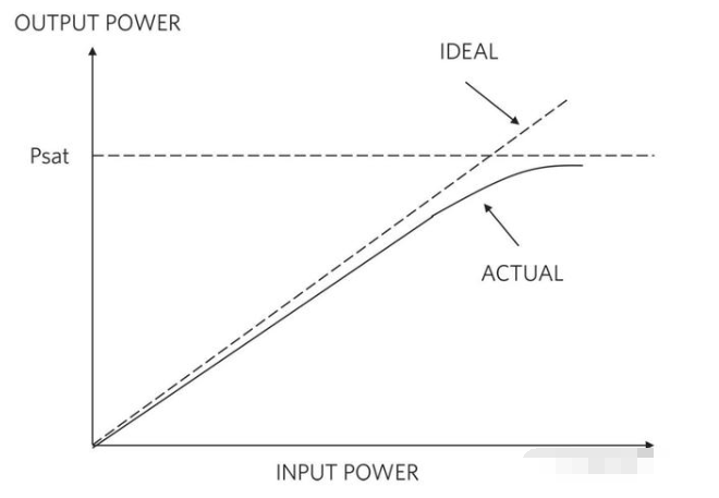

放大器线性度
如果PA是完全线性的,则它应该只能放大并输出所需的输入信号。但是,实际上,不存在这样的PA。实际上,由于输出信号是非线性的,因此会产生失真,并且失真会随着放大器接近饱和点而增加(图2)。
图2.输出功率和失真之间的关系

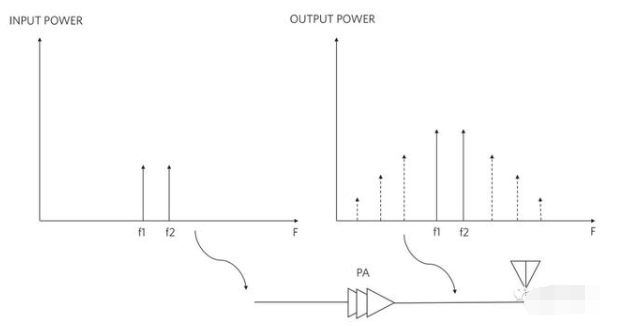

当施加多音调输入信号时,由于它们是非线性的,所以在PA输出端会出现不需要的相互调制频率(图3)。
图3. PA产生的互调

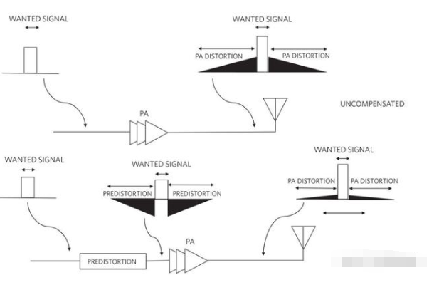

主动线性化
  为了在不降低效率的情况下提高PA线性度,需要一种称为“预失真”的有源线性化。该技术“预测”了由PA固有的非线性引起的失真量,并将其反相信号注入到信号路径中,从而减小了放大器输出端的无用信号与无用信号之比。(图4)。这被指定为相邻信道功率比(ACLR),并且必须至少为-50dBc。
  图4.具有预失真线性化的PA的输出特性
  有源线性化有两种常见类型:数字预失真(DPD)和RF功率放大器线性化(RFPAL)。
