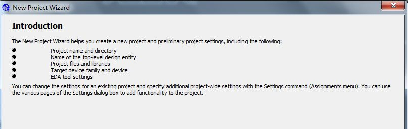

1,File->New Project Wizard->弹出如下界面:

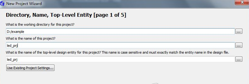

-2,点击Next,弹出如下图所示对话框:
-设置工程路径、工程名、顶层实体名,在这里注意工程名要和实体名保持一致,以免编译时出错。

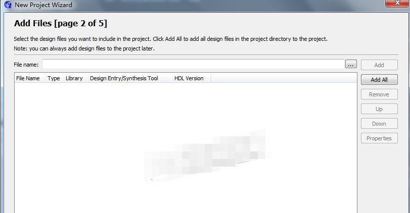

-3,设置完成后点击Next,弹出Add Files对话框,如图:
-如果没有文件需要添加,直接点击Next,如图:

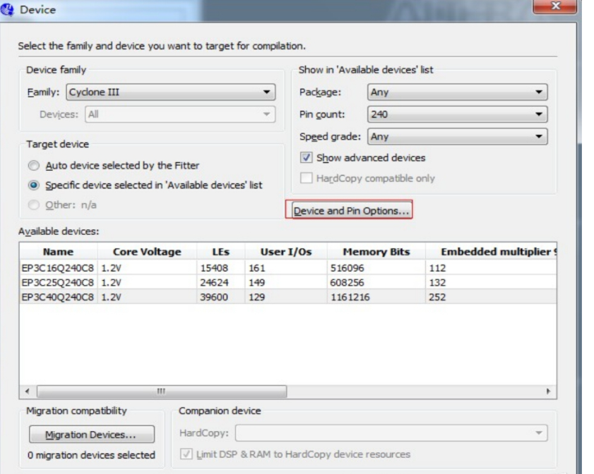

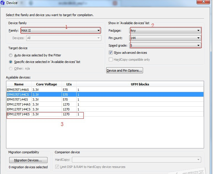

- 根据自己的需要设置好芯片系列、参数,然后选择正确的的芯片型号。

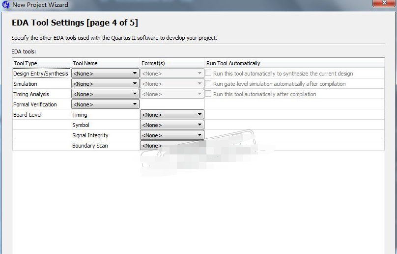

-4,点击Next,进入EDA Tool Settings对话框,如下图:
-如果后续需要仿真或者需要使用第三方工具可以在这里设置

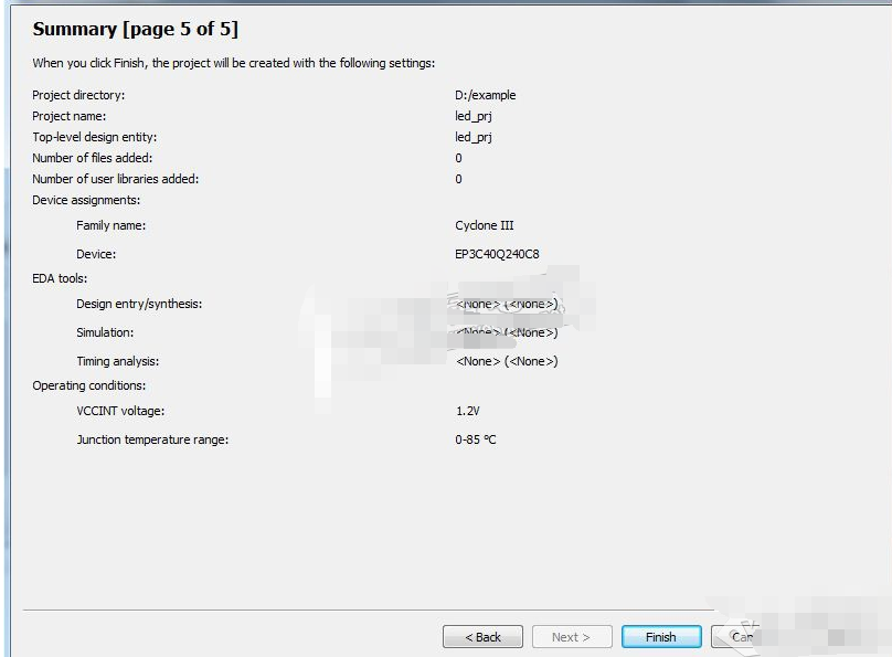

-5, 点击Next,进入Summary界面,如图:
-此界面是关于新建立的工程详细信息报表,单击Finish完成。

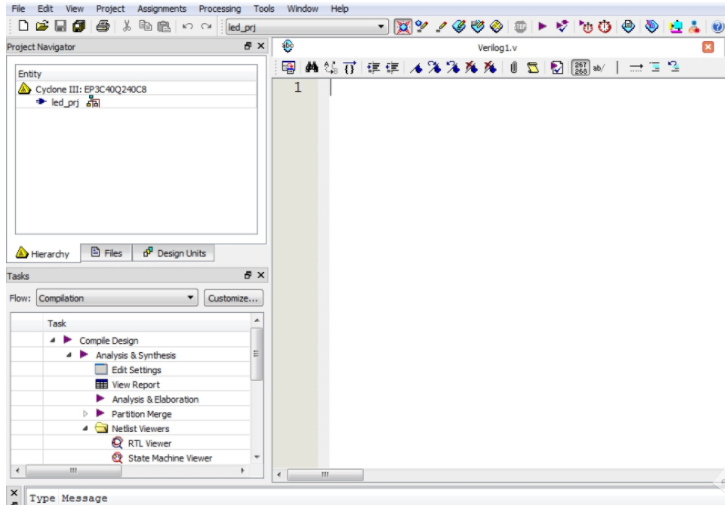

- File->New,选择 Design Files 下拉列表下的 Verilog HDL Files 选项,点击 OK,界面如下:

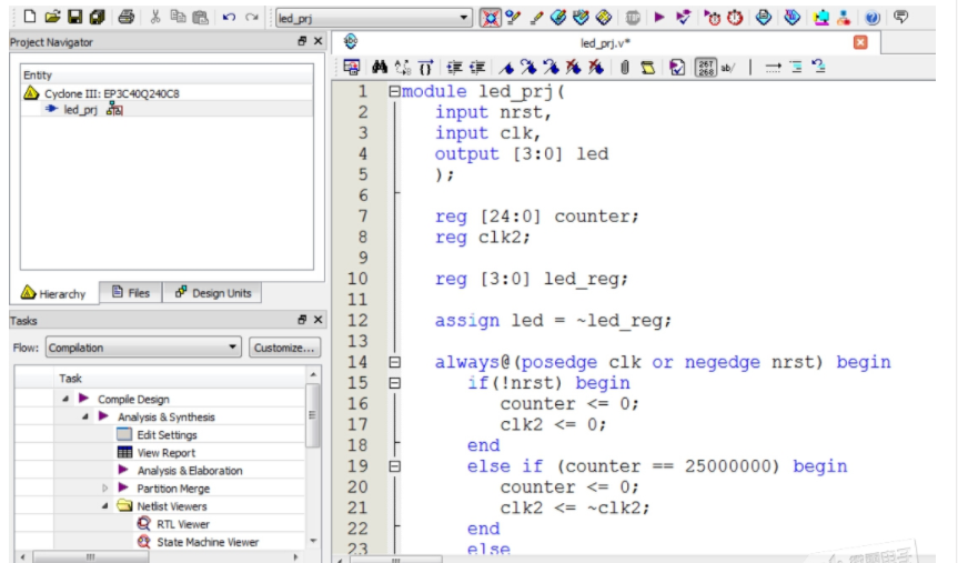

- 输入要编写的程序,注意:顶层实体名要和工程名一致。如下图:
- 点击保存按钮,保存到工程目录下。

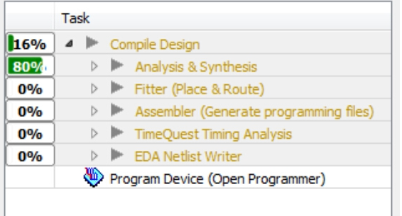

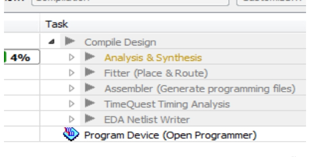

-  Processing->start->Analysis&Synthesis(分析综合),如下图:

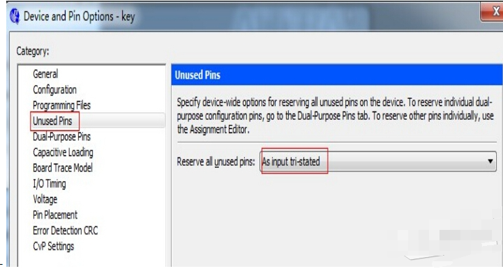

- 分配管脚及一些其它设置(这里只介绍常用设置,有兴趣的同学可以查阅 Altera 相关 文档) Assignments->device,弹出如图所示对话框:
按照图示进行设置。注意:本开发板按 3.3V-LVTTL 电平进行设计
-  Start->Compilation 进行编译,如下图:
- 完成后可进行下载或仿真。

 示例代码:
  01module led_prj(
  02input nrst,
  03input clk,
  04output [3:0] led
  05);
  06reg [24:0] counter;
  07reg clk2;
  08reg [3:0] led_reg;
  09assign led = ~led_reg;
  10always@(posedge clk or negedge nrst) begin
  11if(!nrst) begin
  12counter 《= 0;
  13clk2 《= 0;
  14end
  15else if (counter == 25000000) begin
  16counter 《= 0;
  17clk2《 = ~clk2;
  18end
  19else
  20counter 《= counter + 25‘d1;
  21end
  22always@(posedge clk2 or negedge nrst) begin
  23if(!nrst)
  24led_reg 《= 4’d0;
  25else
  26led_reg 《= led_reg +4‘d1;
  27end
  28endmodule
