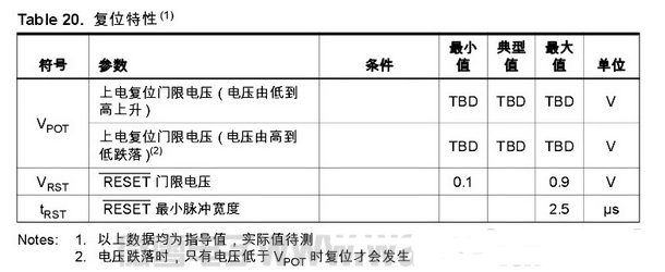

ATmega168 有4个复位源:
上电复位。电源电压低于上电复位门限 VPOT 时, MCU 复位。
外部复位。引脚 RESET 上的低电平持续时间大于最小脉冲宽度时MCU 复位。
看门狗复位。看门狗使能并且看门狗定时器溢出时复位发生。
掉电检测复位。掉电检测复位功能使能,且电源电压低于掉电检测复位门限 VBOT 时MCU 即复位。
