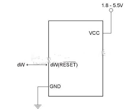

  物理接口
  当ATtiny13的debugWIRE使能熔丝位DWEN被编程且锁定位未编程时,目标器件中的debugWIRE 系统被激活。RESET 端口引脚配置为上拉使能的线与 ( 开漏 ) 双向 I/O,成为目标与仿真 器间的联系通路。
  上图给出 debugWIRE 使能的目标 MCU 及仿真连接器的示意图。系统时钟不受 debugWIRE 的影响,只由 CKSEL 熔丝位决定。
  设计使用 debugWIRE 的系统时,必须进行下面的检查:
  * dW/(RESET) 的上拉电阻不得小于10k欧。 debugWIRE 并不需要上拉电阻
  * 将 RESET 引脚与 VCC 直接连接将无法工作
  * 使用 debugWIRE 时必须断开与 RESET 引脚连接的电容
  * 必须断开所有的外部复位源
