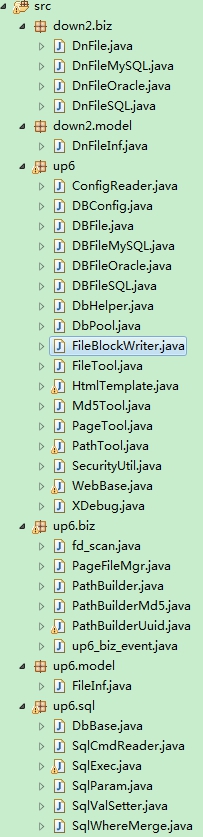

以下是service层做的处理:
整体模块划分如下:
其中数据类实体逻辑处理如下

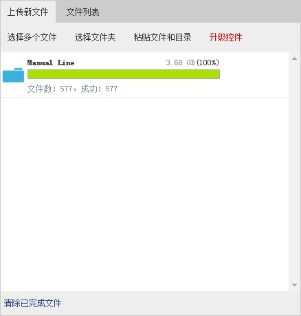

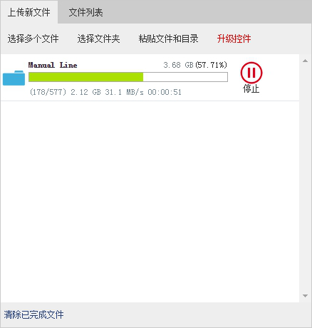

实现后的整体效果如下
文件夹上传完后的效果

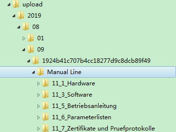

服务器保存的文件夹数据,而且层级结构与本地客户端是一致的。这在OA系统中,或者网盘系统中使用时是非常有用的
