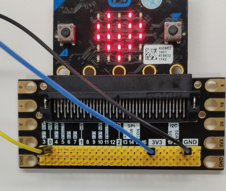

2.硬件连接
在硬件连接上,采用Micro:bit的P0引脚来获取Moisture Sensor模拟信号的大小,并进行AD转换,从而得到数字信号。
具体硬件连接如下图所示:

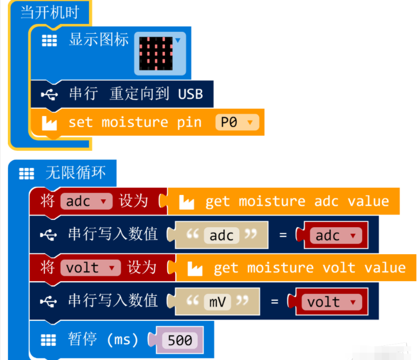

3.软件设计
打开makecode,添加软件包,输入以下链接:
https://github.com/waveshare/CourseKit
添加软件包成功后,采用积木块编写以下程序:

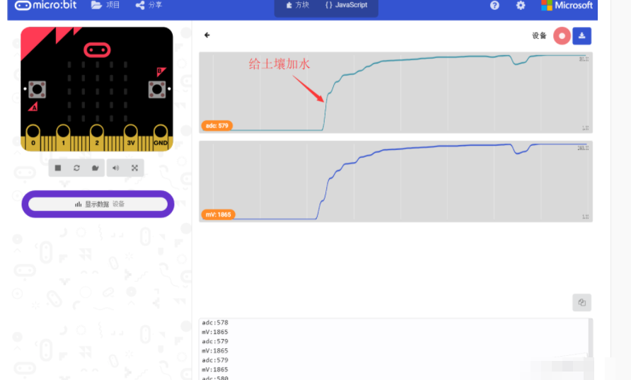

下载,点击显示数据(设备),可观测Micro:bit读取Moisture Sensor模块的ADC值及转换后的电压(mv):
将Moisture Sensor插入土壤中,并往土壤中加水,随着土壤湿度的增加,Micro:bit读取的ADC值将增大
