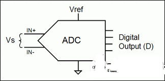

用于将传感器信号数字化的 ADC 也是比例器件。无论其内部架构如何,所有 ADC 都是通过对未知输入电压与已知参考电压相比较来工作的。转换器的数字化输出是输入电压与参考电压的比值乘以 ADC 的满量程读数。考虑到内部放大和设计的多样性,还需要一个比例因子 K。无论 K 值大小,只要 ADC 的配置未改变,K 值都保持固定不变。公式 4 描述了一个普遍意义上的 ADC (图 2)的数字读数(D)和输入信号(Vs),参考电压(Vref),满量程读数(FS)以及比例因子(K)间的关系。
D = (Vs/Vref)FS x K 公式 4
图 2. 普遍意义上的模数转换器

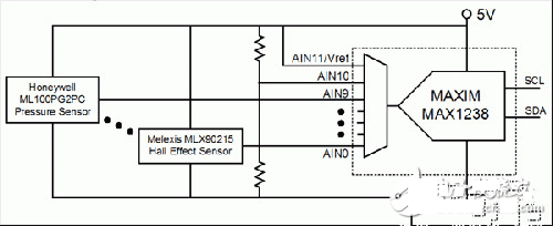

从实际应用的角度来看,Ve 和 Vref 必须足够大,这样才能避免噪声干扰;同时 Ve 和 Vref 还必须处于 ADC 和传感器所指定的范围内。用正电源电压作为 Ve 和 Vref 的电压源通常可以满足上述要求,并且允许为大量并联的传感器供电,如图 3[2]所示。
图 3 中 MAX1238 的前端有一个 12 输入的多路复用器,且内置一个电压基准。在这种情况下,虽没有与 ADC 基准有关的附加成本,但是如要给 10 个传感器中的每个都增加基准则会使成本明显增加。 MAX1238 还允许 AN11 输入作为参考电压。将 AN11 作为参考输入并将其连接至 5V 电源,可设置 ADC 的满量程输入为 5V,并便于与比例型传感器配合使用。在图 3 中,MAX1238 的内部参考电压并非闲置。可用软件控制内部电压基准并用于诊断,如测量电源电压。可通过连接到输入 AN10 的分压器来实现。
图 3. MAX1238 ADC 允许 AN11 输入作为参考电压,因此,ADC 可与比例传感器配合使用。
图 3 的拓扑非常适合汽车应用和那些由单电源供电,供电线路上压降很小的应用。并不适合那些工作中必须使用长导线的传感器或者是 ADC 和传感器由不同电源供电的应用。

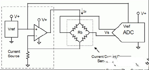

在低噪声环境或者系统中,若压力传感器紧挨 ADC 放置,可能没有必要使用带信号放大的传感器。在这些应用中,低成本桥式输出传感器更适合。为了降低传感器成本,同时在整个温度范围内提供良好的性能,许多此类压力传感器,如 Nova Sensor 公司的 NPI-19 系列[3]都是由电流源供电而不是电压源供电。(更详细的论述请参见附录 1)。公式 8 给出了这种电流驱动的传感器的输出,其中 Ie 是激励电流。
Vs= Ie (S x P+C) 公式 8
图 4 给出了一个常用于桥式输出传感器的电流源。该电流源由一个低温度系数电阻,一个运算放大器及一个电压基准组成。如果 ADC 和压力传感器整合于一个部件中,则电流源的电压基准也可为 ADC 提供参考电压。在图 4 的电路中,电压基准同时被用来稳定传感器和 ADC,使它们不受变化的温度和电源电压的影响。
图 4. 该设计中电流驱动传感器的电流源由一个电阻,一个运算放大器和一个电压基准组成。

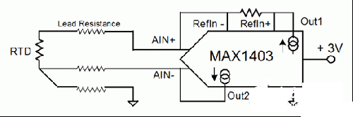

一些 ADC 可提供两个互相匹配的电流源用于精确测定远程 RTD。在这些应用中长导线的电阻会增加 RTD 的阻抗,从而产生误差,必须想办法去除。成本最低的解决方案是采用三线 RTD。如图 7 所示,电流源 1 可用于产生 RTD 两端的压降。该电流源还在通向 RTD 的上部导线上产生额外的压降。为了补偿这个多余的压降,用电流源 2 在中间的导线上产生一个压降。通过 RTD 底部的导线使这两个电流源流向地。RTD 上三根导线的长度和材料都相同,这样可使彼此之间的电阻非常接近。匹配电阻传送匹配电流可产生匹配的压降。因此,上部的两根导线压降彼此抵消,ADC 上的差分输入电压与 RTD 两端的电压相同。
图 7. MAX1403 ADC 有两个匹配的电流源,在该电路中,电流源 1 用于产生 RTD 两端的压降,电流源 2 用于产生中间导线的压降。

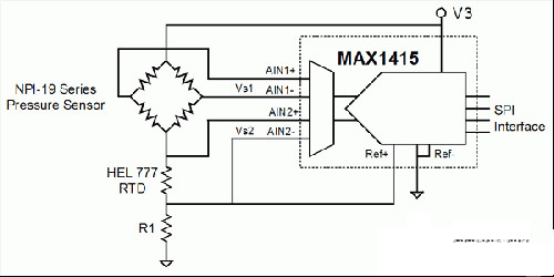

图 8 结合了图 5 和图 6 中的设计理念,采用一个很简单的电路,以单个电阻作为基准同时测量温度和压力。Vs1 和 Vs2 的幅值相差很大。这个差值可通过改变 ADC (例如 MAX1415)内置可编程增益放大器(PGA)的增益进行调节。这些转换器允许 PGA 对每个通道都设置不同的增益。增益的改变可使公式 4 中的 K 值改变,因此,允许单个参考电压能够适应较宽范围的输入电压。
图 8. 用单个电阻作为基准的简单电路测量温度和压力
