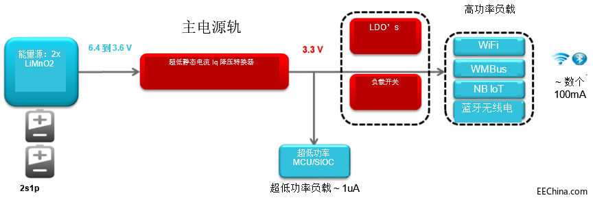

图1所示为两个串联(2s1p)的Li-MnO2电池的系统配置,然后逐步降压为微控制器供电。
超低静态电流(IQ)DC/DC转换器可帮助您设计电池寿命长达20年的应用。智能电表应用的负载曲线并非连续负载,而是可变负载曲线。为了延长电池寿命,系统仅会偶尔消耗高电流(发送无线信号或启动阀门),然后再回到极低负载状态。此类负载曲线能够在微安培范围内实现低平均电流消耗。在这种轻负载下的高效率需要超低静态电流IQ,尤其是在关断时间内。关断时间内的电流消耗可能远低于平均电流消耗。

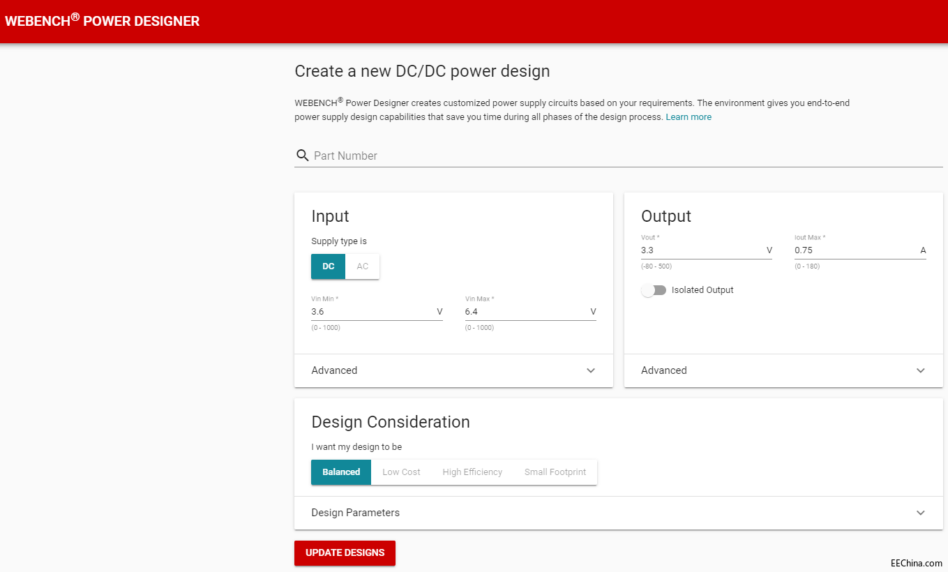

在我们的示例中,每节电池的平均电压约为3.0 V。新电池的初始电压约为3.2 V,完全放电后电压可降至2 V以下。假设每节电池放电降至1.8 V且新电池的电压为3.2 V时,请将这些参数输入WEBENCH Power Designer(图2)。
图2:在WEBENCH Power Designer中输入的设计规范
在WEBENCH PowerDesigner搜索工具中使用3.6 V最小输入电压可产生51种可能的器件,但TPS62840并非其中一种。  这是为什么?
WEBENCH专注于两个初始参数,以帮您找到适合您系统的最佳器件:
1.        VINMIN > VOUT是WEBENCH Power Designer在降压转换器拓扑结构的用户输入中寻找的首检参数。如果VINMIN > VOUT,那么WEBENCH Power Designer会选择降压转换器作为解决方案列表的一部分。如果VINMIN ≤ VOUT,WEBENCH Power Designer会建议使用降压 - 升压转换器调节您的VOUT,而非使用100%占空比模式下工作的降压转换器。这是因为WEBENCH希望为您提供一个解决方案,即使VINMIN ≤ VOUT,您的VOUT也会受到调节。
2.        通过首检后,复检将验证计算的占空比是否大于降压转换器数据表中规定的最大占空比。对于可在100%占空比模式下工作的降压转换器,99.9%用作阈值。计算占空比时包括损耗。这增加了WEBENCH Power Designer中计算的占空比,远远高于理想的VOUT/VIN。
