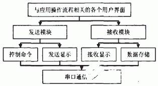

搭建软件开发环境后,接下来进行终端应用程序的开发。动基座光电测量系统的终端程序主要由发送、接收和串口通信三大模块组成。其中发送模块控制命令和发送显示两部分,接收模块分为接收显示和数据存储两部分。终端系统的主要功能模块框架图如下图 2 所示:
图 2 终端程序功能模块框架图

3.1 发送模块和接收模块
发送和接收模块的设计主要是对窗口的设计。窗口的建立并不复杂,主要是窗口初始化和各种按钮控件的建立。同其他版本的 windows 程序一样,WinCE 程序也采用了消息驱动机制,用户的各种操作通过消息的形式发送给应用程序,而应用程序时刻等待着消息的到来,一旦发现它的消息队列中有未处理的消息,就获取并分析该消息,应用程序根据消息所包含的内容采取适当的动作来响应用户所作的操作。下面是消息循环函数:
while (GetMessage (&msg, NULL, 0, 0)) {
TranslateMessage (&msg);
DispatchMessage (&msg);
当用户启动程序的时候,消息循环开始,建立各个窗口和按钮控件的消息被发送,应用程序接收到这些消息后,对其进行翻译,然后运行每个消息所对应的函数。
3.2 串口通信
Windows CE 不支持重叠 I/O,所以如果在主线程进行大量读写串口操作时,有可能使整个程序陷入缓慢的串口等待中去,因此采用多线程来进行读写串口操作。
程序的主线程用来负责消息的处理,另外还有两个附加线程。读线程负责从串口读回数据,写线程由事件触发,发送控制命令。在程序初始化时创建事件,创建写线程并利用 WaitCommEvent 函数阻塞该线程,等待事件触发。然手打开串口,创建读线程,读回数据,进行处理;当按下发送命令后,触发通信事件,解除阻塞的写线程,这时开始发送数据。

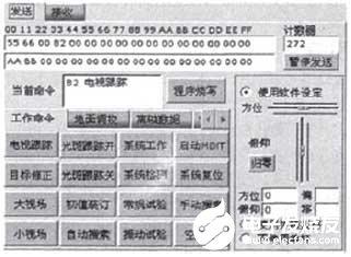

将最后定型的可执行程序烧写到目标板上,然后进行地面仿真试验。该仿真系统使用 +5V 的输入电压,由系统终端软件的控制面板发送控制命令,灵活的操纵光电平台的各种运行状态。接收面板上能以 100ms 的刷新频率实时显示光电平台的各种性能指标,同时如果选择数据存储的话,还可以将这些数据信息存储在 SD 卡上。软件的运行界面如下图 3 所示:
图 3 软件运行界面
这里以光电平台的高低温实验为例,在全程 2 个小时中,该仿真系统始终能和光电平台正确通信,并实时显示平台的各项性能指标。测试结果表明该系统具有功能丰富、可靠性高、操作便捷等优点。
