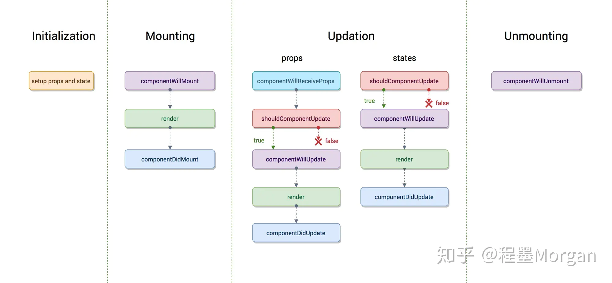

10、react生命周期函数
参考链接:[详解react v16.0前的生命周期][
https://www.jianshu.com/p/514fe21b9914
1)什么是生命周期函数?
在某一时刻,可以自动执行的函数。
2)四个阶段
1、初始化:Initialization
constructor
class Xiaojiejie extends Component { constructor(props) { super(props); this.state = { //数据驱动,那就在这里填入数据 inputValue: "Ryan", list: ["基础按摩", "精油推背", "全身按摩"] // 数据初始化完毕 } }constructor看起来完全是符合生命周期的,但是,它并不是react独有的,而是ES6的一种语法,所以严格意义上来讲,constructor不属于生命周期,而是属于ES6语法。
我们可以把constructor当做初始化语法,
render
render() { return () }

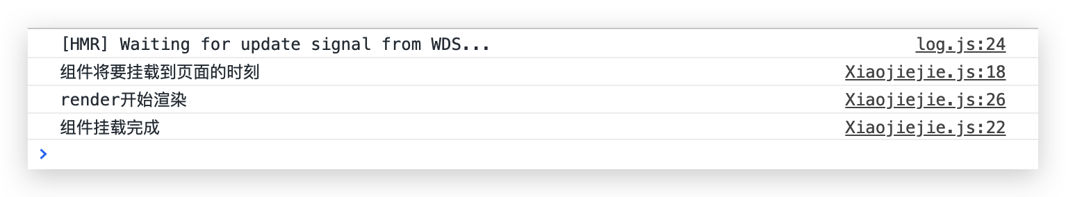

2、挂载:Mounting
render属于渲染,完全是自动执行的,完全就是一个生命周期函数。
componentWillMount
属于DOM挂载之前执行的
render
state或props的状态或属性发生改变,才进行一个渲染。
componentDidMount
DOM挂载完毕后执行函数。
componentWillMount ——>> render ——>> componentDidMount

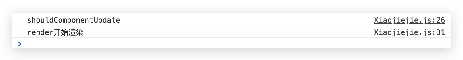

3、更新:Updation
shouldComponentUpdate
在组件更新之前会自动执行。
shouldComponentUpdate(nextProps, nextState, nextContext) { console.log("1、shouldComponentUpdate") return true }当我们在输入框开始输入的时候,可以看到console就会有输出。
发现,shouldComponentUpdate是在render执行之前之前运行的
shouldComponentUpdate函数需要返回一个布尔类型的值
返回true:继续渲染,执行render函数
返回false:shouldComponentUpdate函数执行,render函数不再执行
UNSAFE_componentWillUpdate
UNSAFE_componentWillUpdate:在shouldComponentUpdate之后执行,如果shouldComponentUpdate返回false,那么UNSAFE_componentWillUpdate也不会执行。
同样,这个函数也是在render之前执行。
componentDidUpdate
在render渲染成功后执行。
UNSAFE_componentWillReceiveProps
这是props独有的,states中没有这个函数。
该组件不能放在顶层组件中(Xiaojiejie.js),放在其中,不会执行。因为在子组件中,我们已经接收了props这个属性,所以我们可以去子组件中去操作。
该组件必须满足两个条件:
组件第一次存在于虚拟DOM中,函数是不会被执行的
如果已经存在于DOM中,函数才会被执行
4、Unmounting
在去除或删除的时候使用
componentWillUnmount
当组件被删除时自动执行。

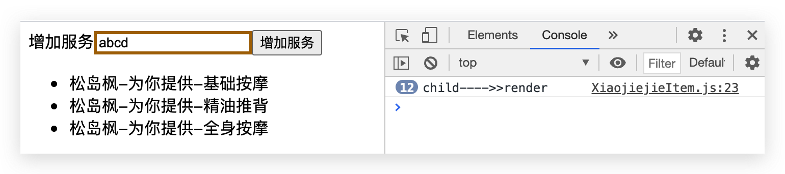

11、性能优化
我们之前编写的这个demo,存在一定的性能问题。
在我们的子组件中,添加这样一句代码,然后到浏览器控制台中查看。
render() { console.log("child---->>render") ......}
可以看到,每输入一个字母,页面就渲染一次。
1)如何优化?
在子组件中添加在前面生命周期函数讲解中所用到的一个函数:
shouldComponentUpdate(nextProps, nextState, nextContext) { return false}使用该函数并返回一个false,但是直接这样写也是有问题的,如果是修改的话,就会出错。在该函数中提供了几个参数来为我们解决这个问题。
nextProps:接下来要改变的属性
nextState:接下来要改变的状态
当nextProps.content与我们this.props.content不想等的时候,说明content发生了变化(被修改),那我们就需要对页面(render)进行渲染。
shouldComponentUpdate(nextProps, nextState, nextContext) { return nextProps.content !== this.props.content;}
