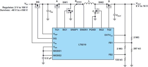

图 1 显示了简化的 LT8210 示意图,配置用于实施直通操作,输出调节范围为 8 V 至 16 V。直通窗口的顶部电压和底部电压分别由 FB2 和 FB1 电阻分压器设置。
图 1. LT8210 8 V 至 16 V 直通稳压器电路

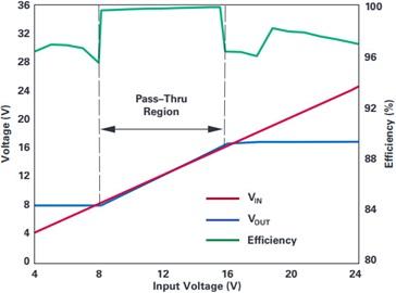

图 2 显示了此电路的输入 / 输出传输特性。当输入电压高于直通窗口时,LT8210 将其降低到稳定的 16 V 输出。如果输入电压低于直通窗口,LT8210 会增大该电压,并将输出保持在 8 V。当输入电压在直通窗口范围内时,顶部开关 A 和 D 保持开启,使得输出可以跟踪输入,且部件可以进入低功率状态, VIN 和 VINP 引脚上的典型静态电流分别为 4 µA 和 18 µA。在这种非开关状态下,既不存在 EMI,也不存在开关损耗,因此效率可以达到 99.9%以上。
图 2. 在直通输入电压窗口中,直通操作效率可以达到 99.9%

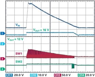

图 3. 在直通模式下,LT8210 会快速响应 80 V 未抑制负载突降脉冲,将输出限制在可编程的 16 V 最大值。

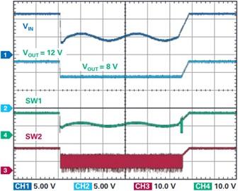

图 4. 在直通模式下,LT8210 通过增压至可编程的 8 V 最小输出电压来响应冷启动脉冲(<4 V)。

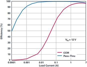

图 5. 直通区域的效率达到将近 100%(与持续导通模式下的效率相比)。
图 6. LT8210 在直通区域内具有超低静态电流。
