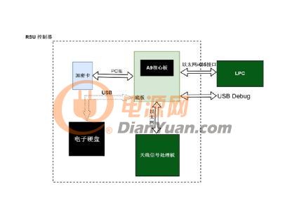

        RSU控制器架构

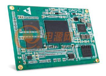

        A9核心板重点应用在RSU控制设备上,整个控制设备架构如上图所示,方案实现:A9核心板+底板(把核心板的PCIE接口以及其他接口引出)。A9核心板通过PCIE接口和客户设备内的加密卡连接通信,A9核心板引出以太网(或485)和LPC以及天线信号处理板通信,另外需要两路USB,一路用来调试,另外一路接电子硬盘。

        A9核心板
