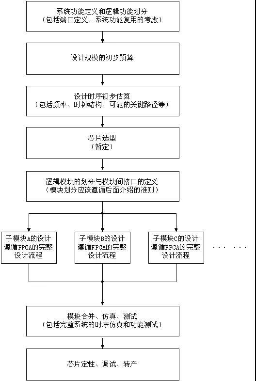

系统原则包含两个层次的含义:更高层面上看,是一个硬件系统,一块单板如何进行模块花费和任务分配,什么样的算法和功能适合放在 FPGA 里面实现,什么样的算法和功能适合放在 DSP/CPU 里面实现,以及 FPGA 的规模估算数据接口设计等。具体到 FPGA 设计就要对设计的全局有个宏观上的合理安排,比如时钟域、模块复用、约束、面积、速度等问题,在系统上模块的优化最为重要。
一般来说实时性要求高,频率快的功能模块适合 FPGA 实现。而 FPGA 和 CPLD 相比,更适合实现规模较大、频率较高、寄存器较多的设计。使用 FPGA/CPLD 设计时,应该对芯片内部的各种底层硬件资源,和可用的设计资源有一个较深刻的认识。
比如 FPGA 一般触发器资源丰富,CPLD 的组合逻辑资源更加丰富。FPGA/CPLD 一般是由底层可编程硬件单元、BRAM、布线资源、可配置 IO 单元、时钟资源等构成。
底层可编程硬件单元一般由触发器和查找表组成。Xilinx 的底层可编程硬件资源较 SLICE,由两个 FF 和 2 个 LUT 构成。Altera 的底层硬件资源叫 LE,由 1 个 FF 和 1 个 LUT 构成。使用片内 RAN 可以实现单口 RAM、双口 RAM、同步 / 异步 FIFO、ROM、CAM 等常用单元模块。
一般的 FPGA 系统规划的简化流程

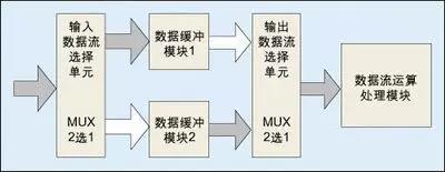

“ 乒乓操作 ” 是一个常常应用于数据流控制的处理技巧,乒乓操作的处理流程为:输入数据流通过 “ 输入数据选择单元 ” 将数据流等时分配到两个数据缓冲区,数据缓冲模块可以为任何存储模块,比较常用的存储单元为双口 RAM(DPRAM) 、单口 RAM(SPRAM) 、 FIFO 等。
在第一个缓冲周期,将输入的数据流缓存到 “ 数据缓冲模块 1” ;在第 2 个缓冲周期,通过 “ 输入数据选择单元 ” 的切换,将输入的数据流缓存到 “ 数据缓冲模块 2” ,同时将 “ 数据缓冲模块 1” 缓存的第 1 个周期数据通过 “ 输入数据选择单元 ” 的选择,送到 “ 数据流运算处理模块 ” 进行运算处理;在第 3 个缓冲周期通过 “ 输入数据选择单元 ” 的再次切换,将输入的数据流缓存到 “ 数据缓冲模块 1” ,同时将 “ 数据缓冲模块 2” 缓存的第 2 个周期的数据通过 “ 输入数据选择单元 ” 切换,送到 “ 数据流运算处理模块 ” 进行运算处理。如此循环。
典型的乒乓操作方法
乒乓操作的最大特点是,通过输入数据选择单元和输出数据选择单元、进行运算和处理。把乒乓操作模块当成一个整体,站在两端看数据,输入数据和输出数据流都是连续不断的,没有任何停顿,因此非常适合对数据流进行流水线式处理。所以乒乓操作常常应用于流水线式算法,完成数据的无缝缓冲和处理。

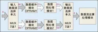

乒乓操作用低速模块处理高速数据流
另外,巧妙运用乒乓操作还可以达到用低速模块处理高速数据流的效果。如图 2 所示,数据缓冲模块采用了双口 RAM ,并在 DPRAM 后引入了一级数据预处理模块,这个数据预处理可以根据需要的各种数据运算,比如在 WCDMA 设计中,对输入数据流的解扩、解扰、去旋转等。假设端口 A 的输入数据流的速率为 100Mbps ,乒乓操作的缓冲周期是 10ms 。

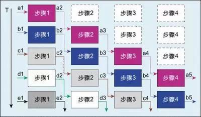

流水线处理是高速设计中的一个常用设计手段。如果某个设计的处理流程分为若干步骤,而且整个数据处理是 “ 单流向 ” 的,即没有反馈或者迭代运算,前一个步骤的输出是下一个步骤的输入,则可以考虑采用流水线设计方法来提高系统的工作频率。
流水线设计的结构
流水线设计的结构示意图如图所示。其基本结构为:将适当划分的 n 个操作步骤单流向串联起来。流水线操作的最大特点和要求是,数据流在各个步骤的处理从时间上看是连续的,如果将每个操作步骤简化假设为通过一个 D 触发器 ( 就是用寄存器打一个节拍 ) ,那么流水线操作就类似一个移位寄存器组,数据流依次流经 D 触发器,完成每个步骤的操作。
流水线设计时序
流水线设计的一个关键在于整个设计时序的合理安排,要求每个操作步骤的划分合理。如果前级操作时间恰好等于后级的操作时间,设计最为简单,前级的输出直接汇入后级的输入即可;如果前级操作时间大于后级的操作时间,则需要对前级的输出数据适当缓存才能汇入到后级输入端;如果前级操作时间恰好小于后级的操作时间,则必须通过复制逻辑,将数据流分流,或者在前级对数据采用存储、后处理方式,否则会造成后级数据溢出。
在 WCDMA 设计中经常使用到流水线处理的方法,如 RAKE 接收机、搜索器、前导捕获等。流水线处理方式之所以频率较高,是因为复制了处理模块,它是面积换取速度思想的又一种具体体现。
