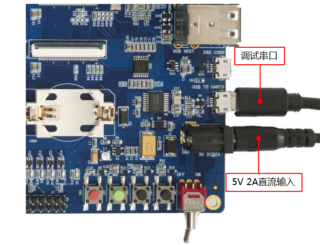

评估板快速测试 系统启动测试接入电源,并使用Micro USB线连接PC机和评估板的USB TO UART0调试串口。
图 1

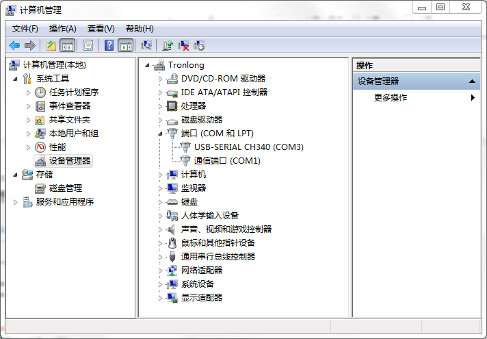

打开设备管理器,确认评估板UART0调试串口对应的COM端口号。
图 2

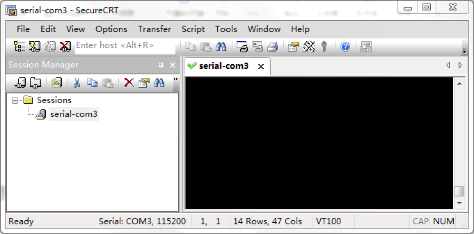

打开串口调试终端SecureCRT,选择对应的COM端口号,设置波特率为115200,8N1,无检验位。建立串口连接,如下图所示。

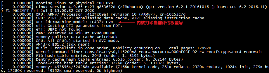

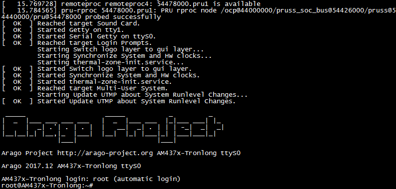

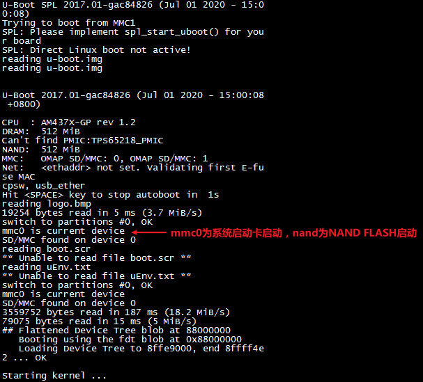

将Linux系统启动卡插入评估板Micro SD卡槽,根据评估底板丝印将拨码开关拨为00110(1~5),此档位为SD卡启动模式。将评估板上电启动,串口终端会打印以下类似启动信息。
图 5
图 6
图 7

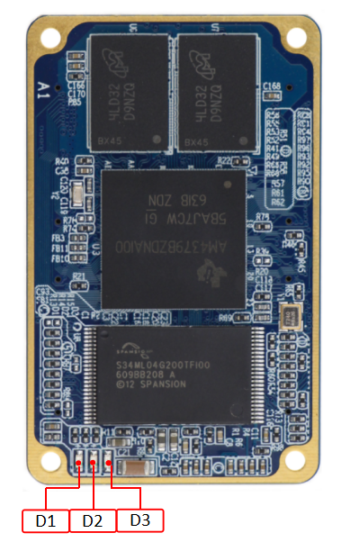

在系统启动过程中的LED变化说明如下:
评估板上电后,电源指示灯D3点亮;随后U-Boot第一阶段启动,D1点亮;紧接着U-Boot第二阶段启动,D2点亮;直到内核启动运行时,D2熄灭,D1进行心跳闪烁;NAND FLASH进行读写时,D2闪烁。
系统启动后会自动登陆root用户,说明使用Linux系统启动卡启动评估板成功。

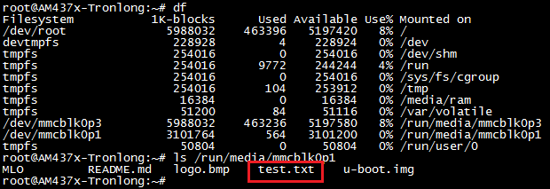

  • 通过Linux系统启动卡
将配套的系统启动卡插到PC机,然后把需要拷贝到评估板的文件复制到系统启动卡的BOOT分区,如下图所示。
图 9
将系统启动卡插到评估板,启动系统并执行如下命令查看分区信息。系统启动卡的BOOT分区挂载在评估板文件系统”/run/media/mmcblk0p1”目录下。
Target# df
Target# ls /run/media/mmcblk0p1
图 10

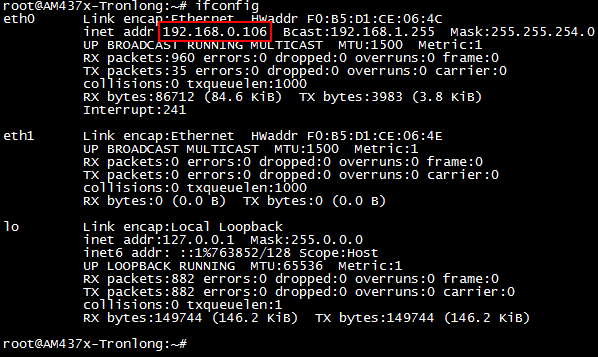

执行如下命令可查询IP地址。本次查询到的IP地址是192.168.0.106。
Target# ifconfig
图 13

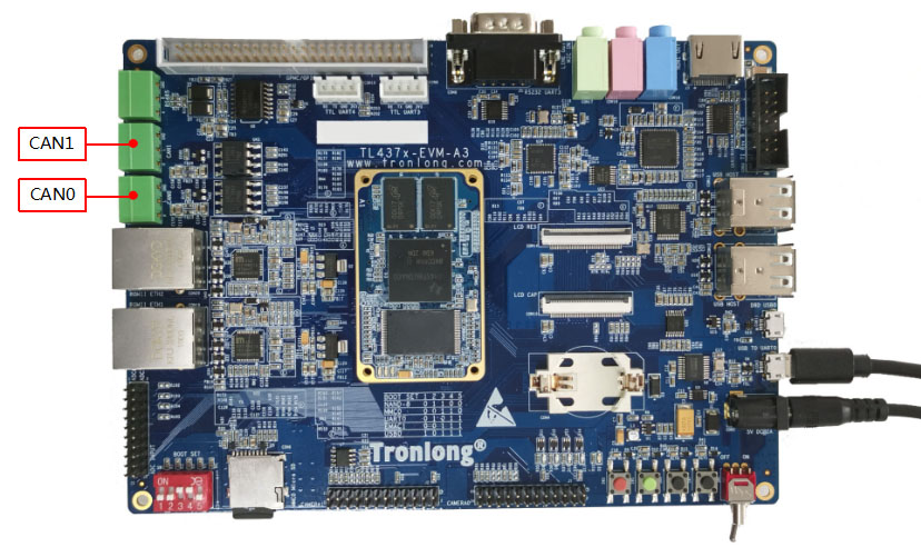

CAN总线测试
评估板有两个CAN接口,测试方法为:将两个CAN接口连接,测试两个CAN接口互相收发数据的正确性。
图 28
请按如下方法连接两个CAN接口。
  • CAN0接口H端子,连接CAN1接口H端子。
  • CAN0接口L端子,连接CAN1接口L端子。
  • CAN0接口GND端子,连接CAN1接口GND端子。

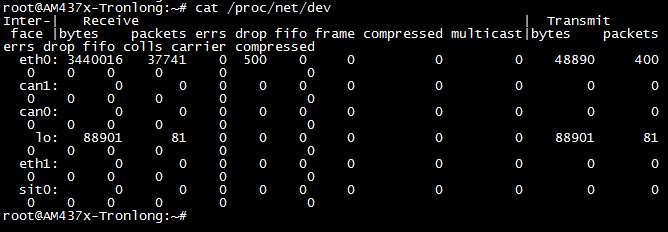

进入评估板文件系统,并执行如下命令查看CAN设备。
Target#cat /proc/net/dev
图 29

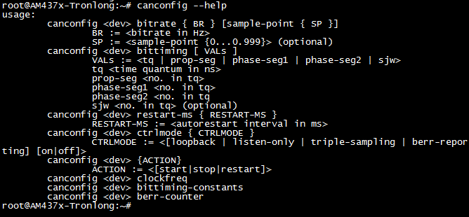

执行如下命令可查看CAN配置命令的使用方法。
Target#canconfig --help
图 30

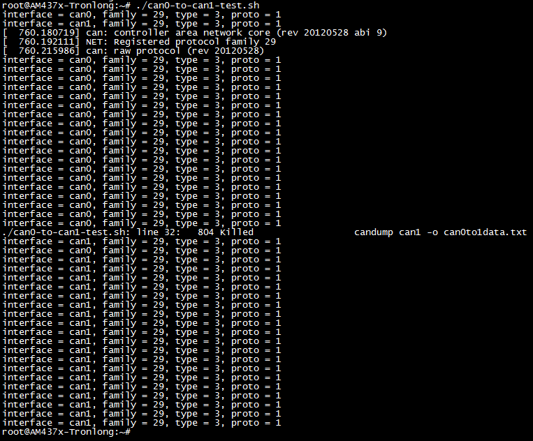

将产品资料“4-软件资料Demoplatform-test-demoscan_test”文件夹下的两个脚本程序canconfig-can0-1.sh和can0-to-can1-test.sh拷贝到评估板文件系统任意路径下。在脚本程序所在路径执行如下命令运行脚本程序,测试CAN接口通信功能。
Target#./canconfig-can0-1.sh
图 31
Target#./can0-to-can1-test.sh
图 32

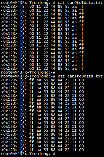

脚本程序的任务是从CAN0发送20帧预设数据到CAN1,同时从CAN1发送20帧预设数据到CAN0,并保存此两组数据到can0to1data.txt和can1to0data.txt文件。
图 33
打开当前目录下生成的can0to1data.txt和can1to0data.txt文件,查看文件内容数是否和下图一致。如一致则表示CAN通信功能正常。
Target#cat can0to1data.txt
Target#cat can1to0data.txt
