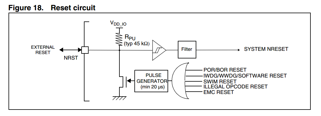

  这些复位源均是通过作用于NRST引脚,将电平拉低,引发单片机复位。单片机复位向量的地址是固定的,对于stm8s系列,复位向量的CPU映射地址为0x6000。
  图1 复位电路
  NRST引脚内接一个上拉电阻Rpu,可作为输入,也可作为开漏输出。因此我们可以用其开漏模式对外部设备进行复位。通常如果想要产生一个复位信号,我们至少需要一个脉宽为500ns的低电平来对CPU进行复位触发。

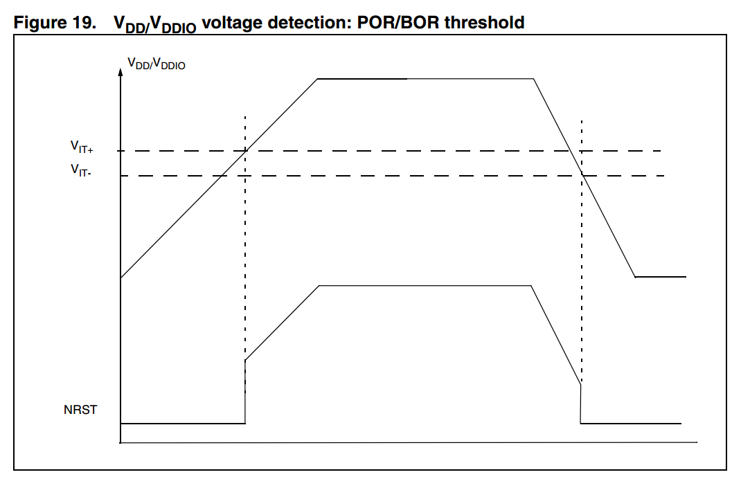

  首先我们来说上电和掉电复位功能。
  当给单片机进行上电时,上电复位POR会一直处于复位状态,直到供电电压如VDD达到掉电复位BOR的启动电压。这时BOR复位会取代POR,使POR关闭。接着BOR复位会一直持续到CPU达到稳定工作电压为止。通常上电和掉电电压会有一个参考阈值VIT-和VIT+,如下图2是其触发特性。
  图2 POR和DOR的门限

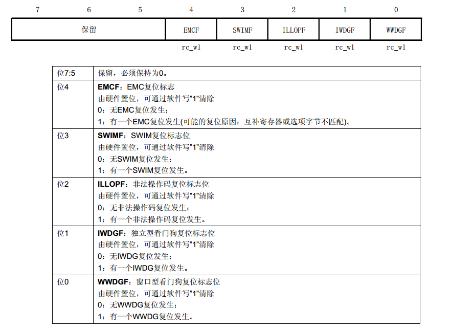

  最后我们来说一下单片机的 RST_SR 复位状态寄存器。
  图3 复位状态寄存器RST_SR
  如图3是复位状态寄存器,这些位的特点为rc_w1,即读该位和向该位写1都可以使该位为0,而写0对该位无影响。我们可以此了解复位状态信息。
