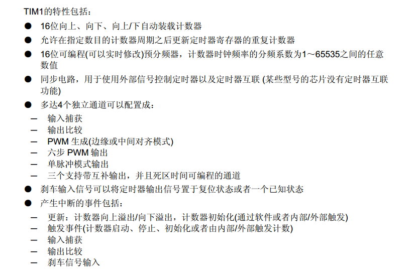

  那么我们如何进行配置使CPU输出pwm波形呢?我们可以了解一下datasheet介绍,如图1。
  图1 tiM1高级定时器的功能

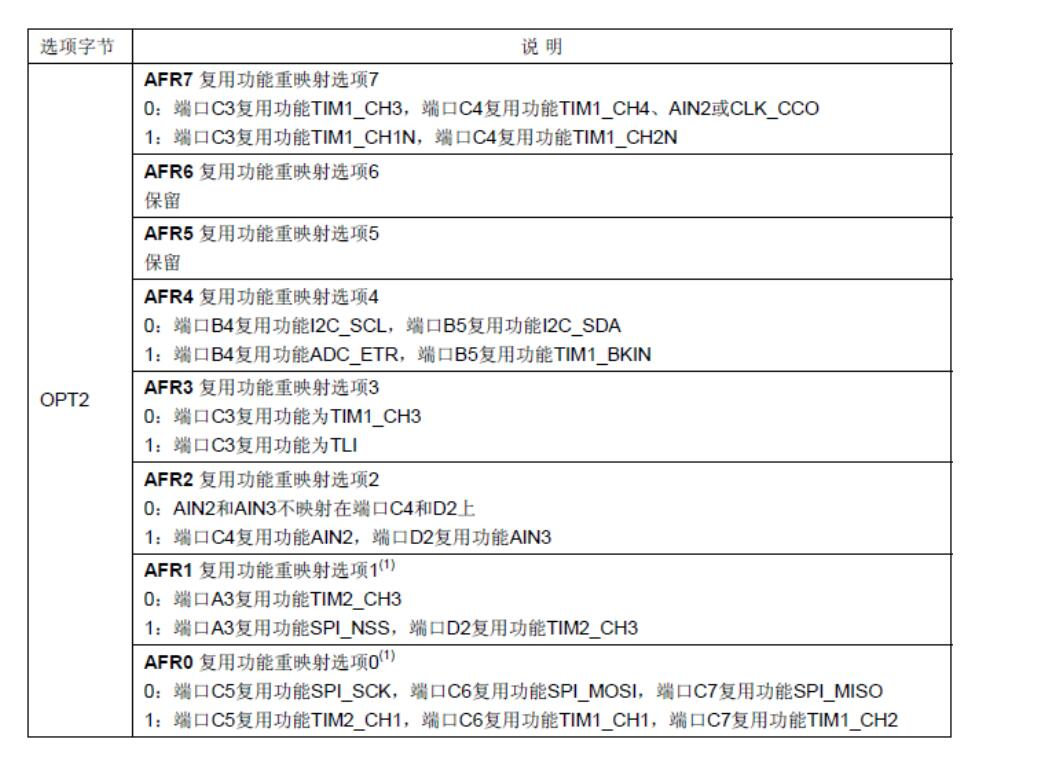

  stm8s的pwm功能可由其高级定时器TIM1配置输出。TIM1有四个输出通道,我们选择其中一路TIM1-CH4,默认情况下,其对应的CPU端口在PC4,如图2 AFR7位。
  图2 TIM1映射端口
