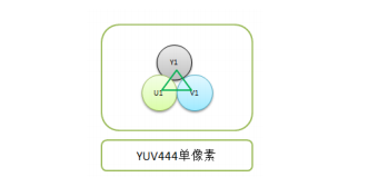

(1)YCbCr4:4:4:
YUV三个信道的抽样率相同,因此在生成的图像里,每个象素的三个分量信息完整(每个
分量通常8比特),经过8比特量化之后,未经压缩的每个像素占用3个字节。
下面的四个像素为: [Y0 U0 V0] [Y1 U1 V1] [Y2 U2 V2] [Y3 U3 V3]
存放的码流为: Y0 U0 V0 Y1 U1 V1 Y2 U2 V2 Y3 U3 V3
图 53.1.1 YUV444像素格式

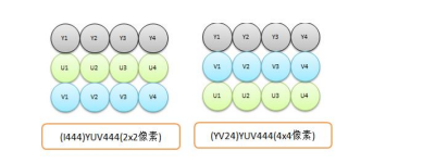

根据存储顺序不同,YUV444又分为以下两种形式:
图 53.1.2 两种不同格式的YUV444像素

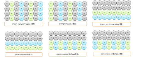

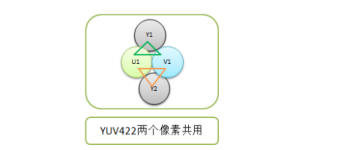

(2)YCbCr4:2:2:
每个色差信道的抽样率是亮度信道的一半,所以水平方向的色度抽样率只是4:4:4的一半。
对非压缩的8比特量化的图像来说,每个由两个水平方向相邻的像素组成的宏像素需要占用4字
节内存。
存放的码流为: Y0 U0 Y1 V1 Y2 U2 Y3 V3
映射出像素点为:[Y0 U0 V1] [Y1 U0 V1] [Y2 U2 V3] [Y3 U2 V3]
图 53.1.3 YUV422像素格式
同样,根据存储顺序,YUV422可以分为六种不同格式:
图 53.1.4 六种不同的YUV422格式

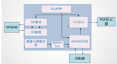

下图是根据本章实验任务画出的系统框图。对比OV5640摄像头VGA显示实验,本实验中添
加了rgb2ycbcr模块,该模块用于将摄像头采集到的RGB565数据转换成YCbCr格式数据,并将转
换后的数据写入SDRAM。
OV5640摄像头VGA显示灰度图系统框图如下图所示:
图 53.4.1 OV5640摄像头VGA显示灰度图系统框图

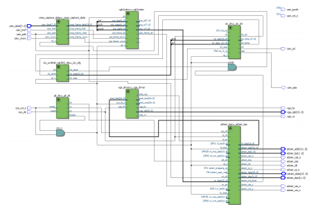

顶层模块原理图如下图所示:
图 53.4.2 rgb2yuv模块原理图
有关各个模块的功能可以参考“OV5640摄像头VGA显示实验”的相关描述,在本实验中我
们添加了rgb2ycbcr模块,在这里我们将对rgb2ycbcr模块的功能进行描述。

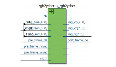

rgb2ycbcr模块的原理图如下:
图 53.4.3 rgb2ycbcr模块原理图
在该模块以摄像头采集的16位RGB565红、绿、蓝三原色数据作为输入数据,通过算法实现
RGB到YCbCr的转换,并输出三路8位数据和数据输出使能信号。
有关于摄像头、SDRAM的配置,VGA的驱动在前面的章节以有过介绍,本章节我们着重介绍
RGB转YUV的算法模块。

在RGB转成YUV格式的算法换算过程中数据都是以8位的数据进行的,因而我们需要将
RGB565格式的数据转换成RGB888的格式,如代码第47之50行所示,此处采用的是高位补充地位
的方法。转换后就是进行RGB565转YCbCr算法的HDL实现:第一步,先计算出前面公式中括号里
每一个乘法的乘积,如代码第77至101行所示;第二步,计算出Y、Cb、Cr括号内的值,代码103
至116行;第三步,右移 8Bit,由于 Step2 计算结果为 16Bit, 因此直接提取高8位 即可,
代码如118至130行所示。
实际上从第一步到第三步的运算, 均直接通过寄存器描述,没有顾虑行场有效时序等。
但在实际电路中会有一个数据流上的先后顺序,这三步操作同时对连续数据进行处理,通过这
种方式实现硬件加速的方法称为流水线设计。前面计算出 Y、 Cb、 Cr 我们消耗了step1、
step2、step3这三个时钟, 因此需要将输入的行场信号、使能信号同步移动 3 个时钟,如代
码第132值144行。
在代码第21至22行可以看出,转换后输出的数据分别为8位的Y(灰度)、Cb(蓝色色度分
量)、Cr(红色色度分量),而我们实验中需要的是表示灰度的数据,因此我们只需取Y值的
高5位、高6位、高5位数据作为VGA显示的红、绿、蓝三通道输入数据,如顶层代码第171行所
示:

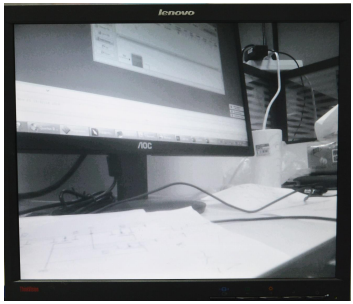

下载验证

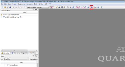

首 先 我 们 打 开 OV5640 摄 像 头 VGA 显 示 实 验 工 程 , 在 工 程 所 在 的 路 径 下 打 开
ov5640_rgb565_yuv_vga/par文件夹,在里面找“ov5640_rgb565_yuv_vga.qpf”并双击打开。
注意工程所在的路径名只能由字母、数字以及下划线组成,不能出现中文、空格以及特殊字符
等。工程打开后如下图所示:
图 53.5.1 OV5640摄像头VGA显示实验工程
然后将OV5640摄像头插入开发板上的摄像头扩展接口(注意摄像头镜头朝外),将VGA连
接线一端连接显示器,另一端与开发板上的VGA接口连接。再将下载器一端连电脑,另一端与
开发板上对应端口连接,最后连接电源线并打开电源开关。
开拓者开发板实物图如下所示:
图 53.5.2 ov5640摄像头连接图

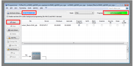

接下来我们下载程序,验证OV5640摄像头VGA实时显示的功能。工程打开后通过点击工具
栏中的“Programmer”图标打开下载界面,通过“Add File”按钮选择ov5640_rgb565 _vga_yuv
/par/output_files目录下的“ov5640_rgb565_yuv_vga.sof”文件。开发板电源打开后, 在
程序下载界面点击“Hardware Setup”,在弹出的对话框中选择当前的硬件连接为“USB
Blaster[USB-0]”。然后点击“Start”将工程编译完成后得到的sof文件下载到开发板中,如
图所示:
图 53.5.3 程序下载完成界面
下载完成后观察显示器的显示图像如下所示,说明OV5640摄像头VGA显示程序下载验证成
功。
图 53.5.4 VGA实时显示图像
