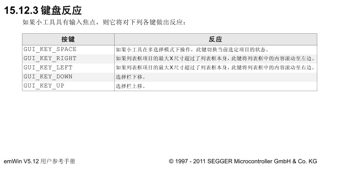

可以的,网上可以找到,通过按键可以控制。
如LISTBOX控件可以用按键操作。

就是不使用触摸屏,可不可以用板子上的 按键来操控 这些图形界面,比方说dropdown 、 listbox 这种控件,进行选择。 谢谢
