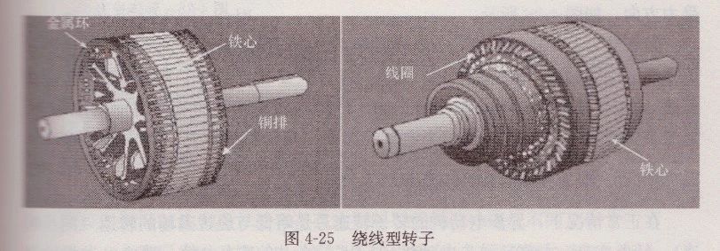

电动机笼型转子和绕线型转子结构图如图4-25所示。
