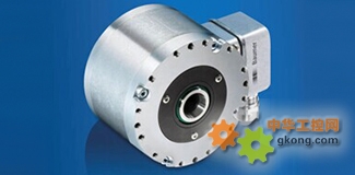

由于无需防护涂层,产品的制造成本更低。HOG 86E裸露的铝合金外壳专为发电机和引擎制造商而设计,同时也是为那些不需要带涂层而是打算自己涂底漆或面漆的用户而设计。
此编码器的重载性能在各个方面都极为出色。壁厚超过10mm的坚固外壳可以保护内部电子元件免受高机械载荷的影响。两端宽间隙式轴承装配可以补偿高达450和350 N的径向和轴向载荷。绝缘轴承可以安全保护编码器免受感应轴电流的影响;击穿电压为2.8KV。
即使编码器在安装过程中保持打开的状态,额外的封装也会保护传感器件和电子元件免受有害环境影响。特殊的外壳和轴封可以确保长期达到IP 66防护等级,免遭灰尘、杂质或液体等的侵入。
此编码器采用光感应原理,分辨率高达2500 脉冲每转,几乎不受磁场影响。该技术基于高度集成的OptoASIC,即使在最不利的工作条件和温度波动下,也能确保稳定的高质量信号和准确的测量结果。
