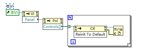

1.1、基于面板设置默认值(存在隐患),如下图               隐患:假如这个vi是被其他vi调用的且有输入接线端,会把接线端的输入控件设置为默认值。
​图2-控件还原默认值

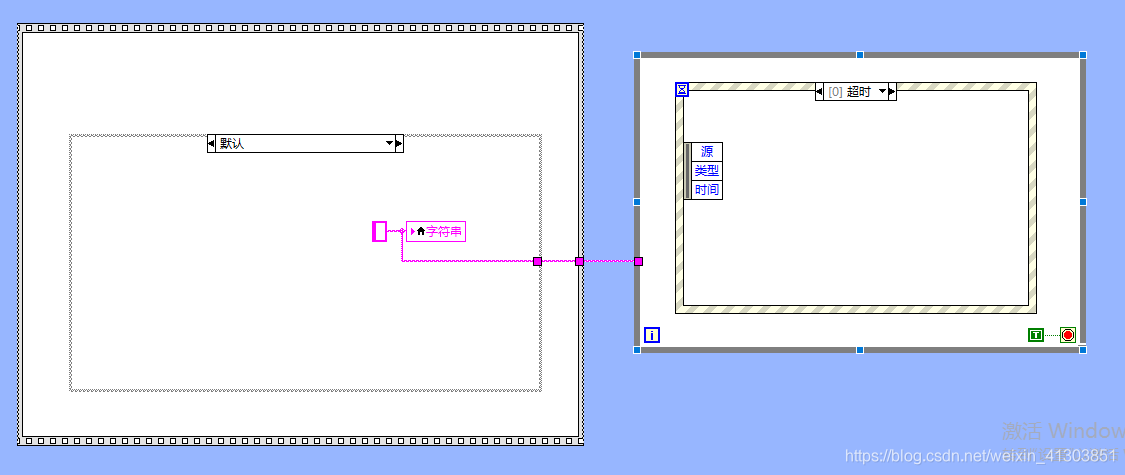

1.2、单独对控件赋值            利用局部变量来赋初值,要注意数据流,先赋初值然后执行循环。
​图3-注意数据流

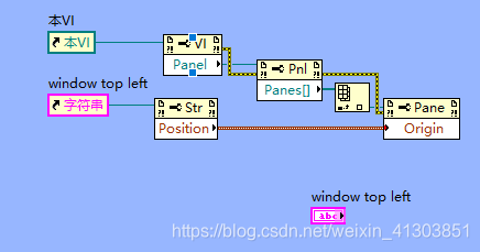

2.窗口初始化(可选)     当前面板需要显示的时候,窗口初始化会用到。因为我们在调试的时候,经常会移动窗口,一不小心,想要显示给用户的信息被移开到窗口看不到的地方了,为了避免这种情况,可以通过一个字符串控件来指定窗口显示位置。如下图:
​图4-设置原点程序框图
​图5-设置原点前面板
     这里的字符串是充当一个锚点,放在你认为是窗口左上角的位置,在经过引用设置好原点之后,每次执行窗口都会纠正到这个原点。
