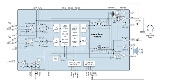

WM8978整体功能模块的框图如图 32.1.1所示:
图 32.1.1 WM8978整体功能框图
WM8978可通过I2S或PCM音频接口(I2S/PCM AUDIO INTERFACE)与FPGA进行音频数据传输。

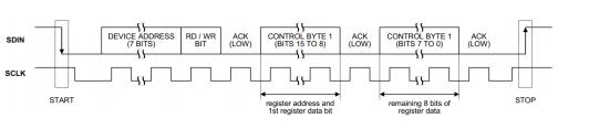

具体应用哪种方式可通过控制接口(Control Interface)配置相应的寄存器。控制接口是一
个可选的2线或3线结构。通过MODE引脚选择(MODE引脚接高电平时为3线接口模式、低电平时
为2线接口模式),当控制接口为2线接口模式时,其时序图如下图所示。
图 32.1.2 两线接口时序图
由上图可见,其时序图与I2C时序相同。此时SCLK为串行时钟线、SDIN为串行数据线,WM8978
芯片的器件地址固定为0011010b。本次实验我们使用的是两线的控制接口。

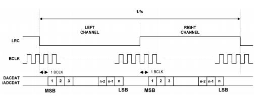

I2S总线的音频传输格式如下图:
图 32.1.3 I2S总线音频传输格式
fs为音频的采样率,LRC为左右声道的对齐时钟。由上图可知,当LRC为低电平时传输左声
道的音频数据,高电平时传输右声道的音频数据。位时钟BCLK的频率=2×采样频率×采样位数,
由于使用的是主模式,LRC和位时钟BCLK由WM8978提供,所以我们无需关心其频率的大小。我
们需要注意的是I2S格式的音频信号DACDAT和ADCDAT无论有多少位有效数据,数据的最高位总
是出现在LRC变化后的第2个BCLK脉冲处,即传输数据时高位在前,且该位在LRC变化后BCLK的
第2个上升沿采样到。
图 32.1.1中的LIP(LIN)、RIP(RIN)分别为左麦克风前置放大同相(反相)输入和右
麦克风前置放大同相(反相)输入,L2/GPIO2和R2/GPIO3分别为左通道线输入/GPIO引脚和右
通道线输入/GPIO引脚,AUXL和AUXR为左右辅助输入。LOUT1和ROUT1为耳机的左右输出,LOUT2
为第二左输出或者BTL扬声器反相输出,ROUT2第二右输出或者BTL扬声器同相输出。
由图 32.1.1可见输入到输出的通道通过一个个开关控制,每个开关由相应的寄存器控制。
配置相应的寄存器就可打开相应的通道、使能相应的功能。

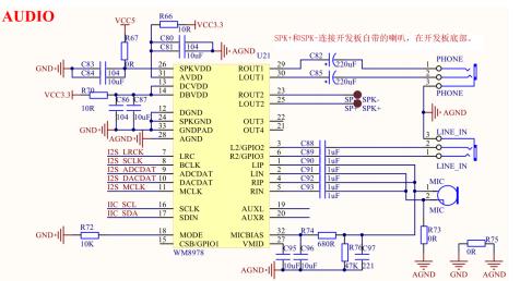

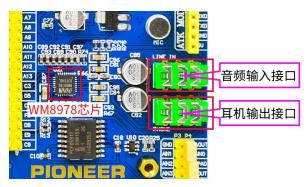

开拓者开发板上音频模块WM8978接口部分的原理图如图 32.3.1所示。
图 32.3.1 WM8978接口原理图
WM8978的MODE引脚接地,选择的是两线接口模式,等同于I2C接口。L2/GPIO2和R2/GPIO3
作为音频输入接口(LINE_IN),外部音频从此接口输入;LOUT1和ROUT1作为音频输出接口
(PHONE),输出给外接耳机。LOUT2和ROUT2为喇叭接口。

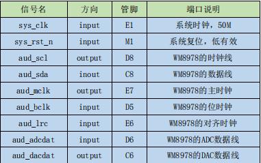

本实验中,各端口信号的管脚分配如下表所示:
表 32.3.1 音频环回实验管脚分配

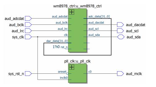

信号的交互连接。顶层模块的原理图如下图所示:
图 32.4.2 顶层模块原理图

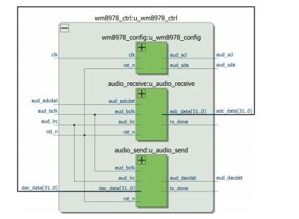

WM8978控制模块(wm8978_ctrl):WM8978控制模块例化了WM8978配置模块,音频接收模
块和音频发送模块。WM8978控制模块是对WM8978器件底层操作的封装,使用WM8978时例化此模
块即可。WM8978控制模块的原理图如下图所示:
图 32.4.3 WM8978控制模块原理图

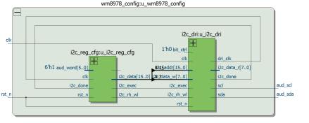

WM8978配置模块(wm8978_config):WM8978配置模块例化了I2C驱动模块(i2c_dri)和
I2C配置模块(i2c_reg_cfg),其内部端口及信号连接如下图所示:
图 32.4.4 WM8978配置模块原理图

WM8978音频配置模块的代码如下所示:
1
module wm8978_config
2 //system clock
3

WM8978音频配置模块主要完成对I2C驱动模块和寄存器配置模块的例化。程序中第15行的
WL参数用于音频字长设置,也即音频的采样后的量化位数。音频字长可选择为16bit、20bit、
24bit或32bit,量化位数越多,声音的质量越高,这里我们采用32bit。
其中I2C驱动模块(i2c_dri)程序与“EEPROM读写实验”章节中的IIC驱动模块(i2c_dri)
程序完全相同。有关IIC驱动模块的详细介绍请大家参考“EEPROM读写实验”。

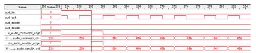

图 32.4.5是为音频环回过程中SignalTap抓取到的波形图。
从图中可以看到音频环回模块的aud_lrc信号的边沿检测信号lrc_edge,在aud_lrc变化后的第一个aud_bclk的低电平时拉高。
当FPGA接收音频时,在接下来的aud_bclk的第一个上升沿rx_cnt变为00h,在第二个上升沿时
采集WM8978发送过来的音频数据。当FPGA发送音频时,在接下来的aud_bclk的第一个下降沿传
输音频数据给WM8978,在第二个上升沿时WM8978采集FPGA发送的音频数据。这样就满足了I2S
信号传输格式的要求。
图 32.4.5 音频环回过程中 SignalTap抓取的波形图

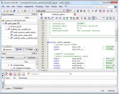

里面找到“audio_speak.qpf”并双击打开。注意工程所在的路径名只能由字母、数字以及下
划线组成,不能出现中文、空格以及特殊字符等。工程打开后如图 32.5.1所示。
图 32.5.1 音频环回实验工程
然后将下载器一端连电脑,另一端与开发板上对应端口连接,将音频连接线的一端连接至
电脑或手机的音频输出端口,另一端连接至WM8978的LINE_IN接口,然后将耳机连接至WM8978
的PHONE接口,最后连接
电源线并打开电源开关。
开拓者开发板实物图如下所示:

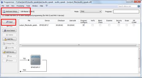

工程打开后通过点击工具栏中的“Programmer”图标打开下载界面,通过“Add File”按
钮选择audio_speak/par/output_files目录下的“audio_speak.sof”文件。开发板电源打开
后,在程序下载界面点击“Hardware Setup”,在弹出的对话框中选择当前的硬件连接为“USB-
Blaster[USB-0]”。然后点击“Start”将工程编译完成后得到的sof文件下载到开发板中,如
图 32.5.3所示。
图 32.5.3 程序下载界面
下载完成后打开音频连接线一端连接的电脑或手机,播放一首音乐,这时听到喇叭播放音
乐,戴上耳机,也能听到播放的音乐,说明音频环回实验程序下载验证成功。
