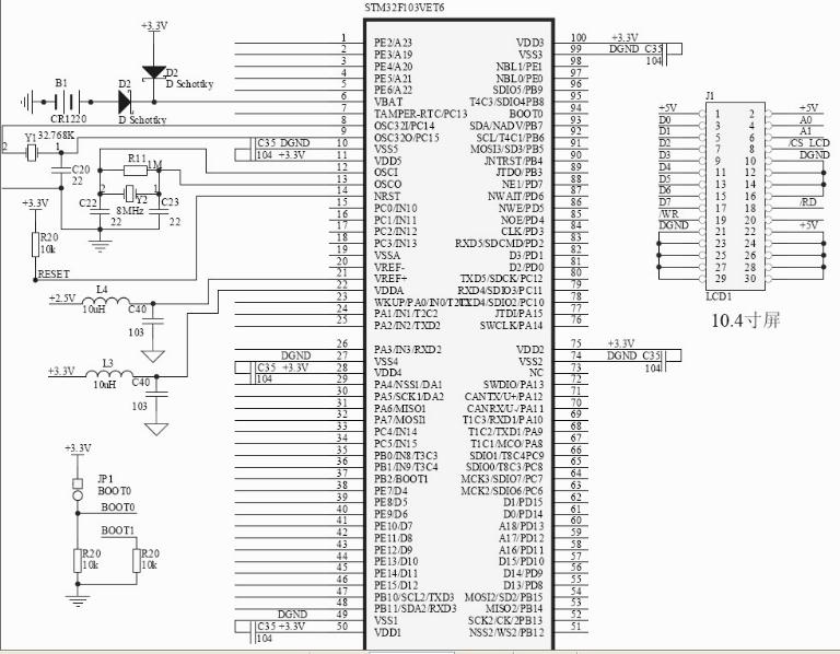

F103VET6怎么和LCD驱动板连接?我以前用的
单片机
是C8051现在用STM32F103VET6不知道怎么和图中的J1连接了

D0~D7接你LCD的D0~D7.
WR.RD照接.
CS可以接在PD7上面.
背光你自己选择.随便接一个IO.
A0,A1,接VET6的A0,A1即可.
以上方法为用fsmc驱动.
如果模拟总线,应该就不用我说了吧?

原子大哥,你总于来了,我一直在等你。最关键的一句话我没有明白。我不知道WR和RD这两个关键的脚接到STM32F103VET6的第几脚?你说的WR和RD照接 我不明白接到单片机的哪个脚?
期待原子哥。。。。。。

1、原子大哥,你总于来了,我一直在等你。最关键的一句话我没有明白。我不知道WR和RD这两个关键的脚接到STM32F103VET6的第几脚?你说的WR和RD照接 我不明白接到单片机的哪个脚?
2、我刚才查STM32F103VET6的引脚了竟然没有A0和A1,还望原子指点LCD上A0和A1接到STM32F103VET6的哪个引脚上?
期待原子哥。。。。。。

WR=NWR
RD=NOE
多看看别人的原理图吧.
如果实在找不到,就看数据手册.
你说的A0,A1,也是看数据手册,看IO的第二功能.
